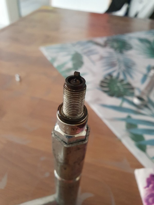

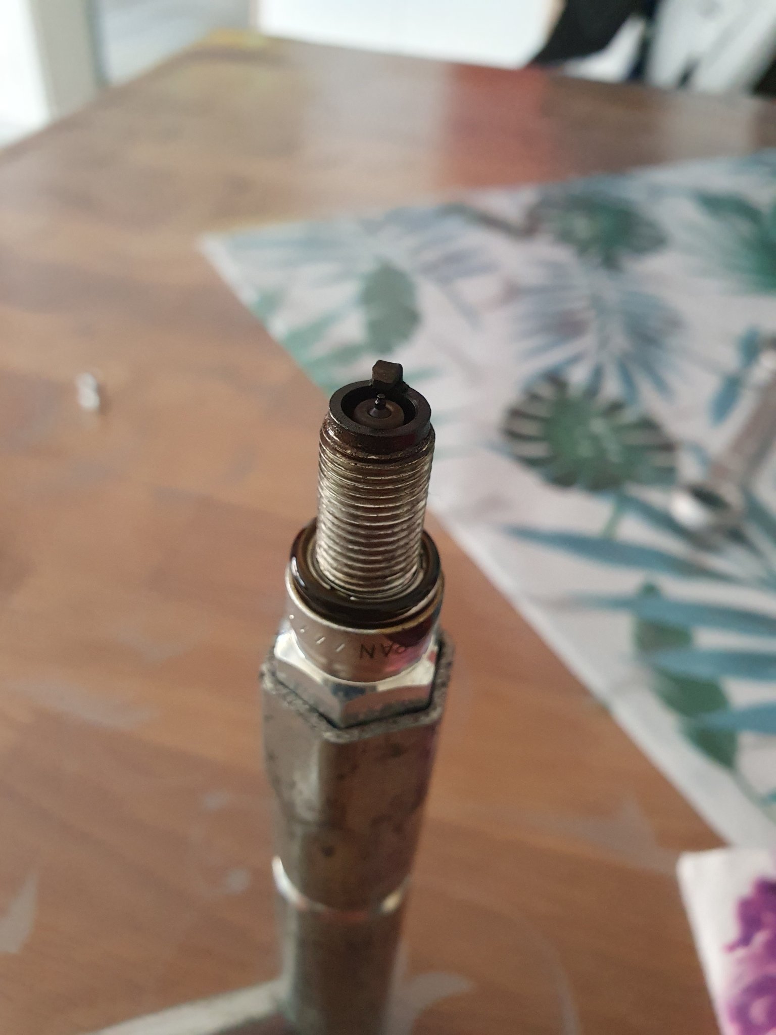

SV 1000S; Bj. 2004
Re: Zündaussetzer
Hab jetzt die Kerzen ausgebaut. Kerzenbilder sind angehängt. Vorne meiner Meinung nach zu mager. Hinten war die Kerze am Dichtungring verölt.
Die alten (funktionierenden) Kerzen sind wieder drin. Wenn das geruckel weiterhin ist, dann kann es nur am falschen drosselhebelabstand liegen. Denn die Kerzenbilder der alten Zündkerzen waren in Ordnung.
