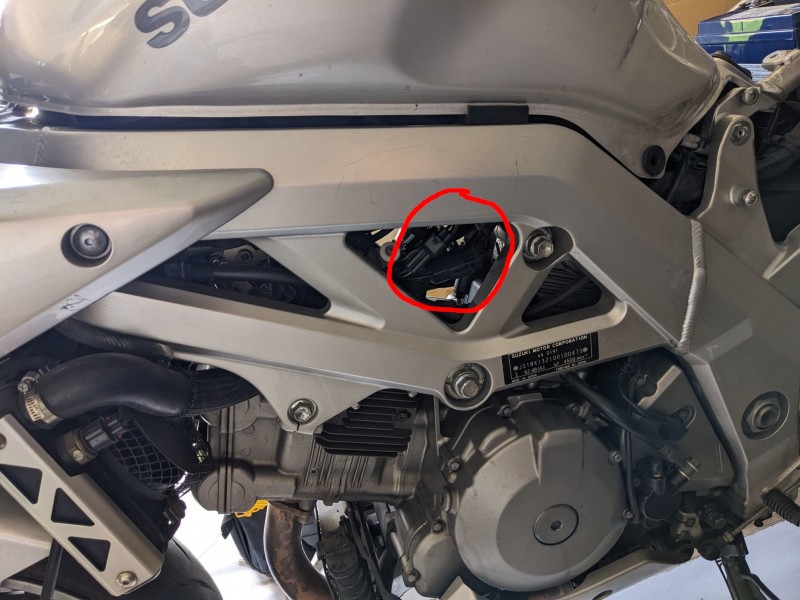

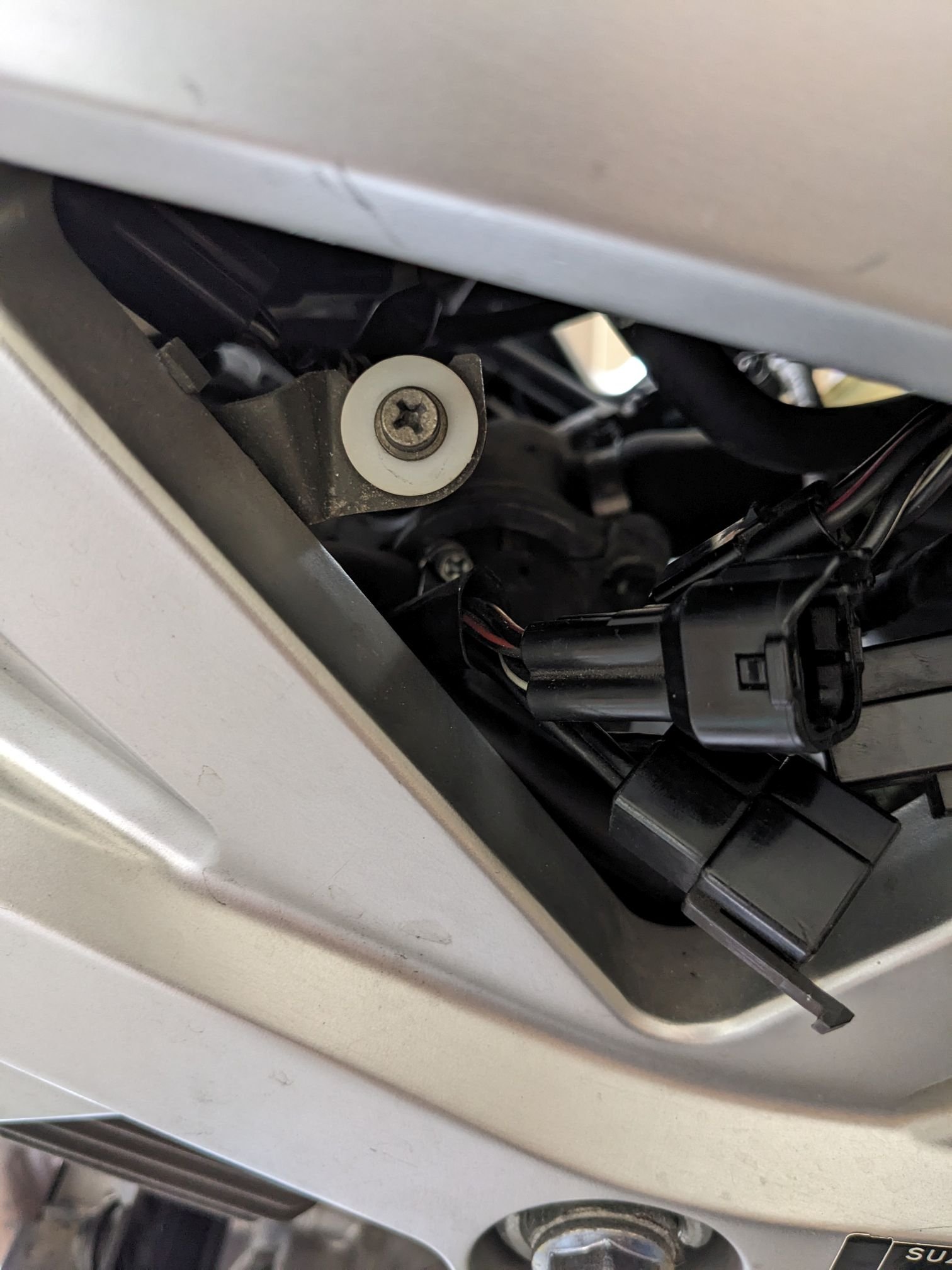

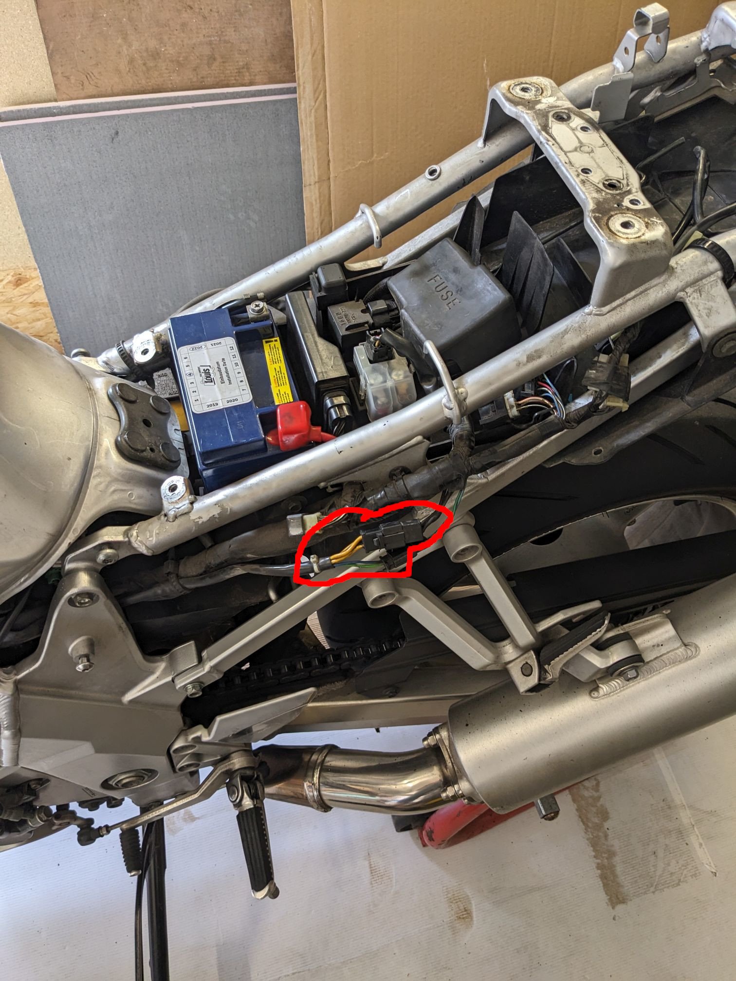

Gemessen habe ich am schwarzen Stecker vor dem Regler. Macht das einen Unterschied ob man die Heckverkleidung abbaut und am gelben Stecker misst? Ist da noch etwas dazwischen außer Stecker und Kabel? Im wiring_diagramm der SV was man online findet hab ich nix gesehen.

Welche Kontakte sind gemeint bzw. wo befinden sich diese? Den gelben Adern folgend unter dem Limadeckel oder unter der Schaltabeckung?
Hab die Heckverkleidung heute abgebaut und am gelben Stecker direkt gemessen. Im Standgas deutlich unter 30V, erst bei 2/3k u/min 30V, bei 5/6k u/min habe ich ca. 60V einmal gesehen.
Aber deutlich besser als die gestern am schwarzen Stecker gemessenen 10-15 V. Bestätigt aber meine erste Messung vorgestern und ggf. hab ich gestern einfach was verdudelt.

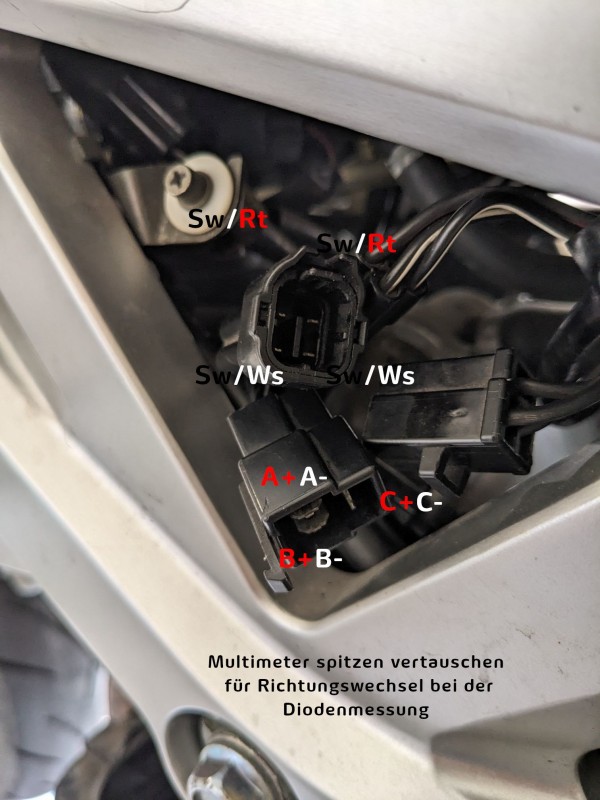

Hab nach dem Artikel auch noch mal meinen Regler gemessen und weil ich etwas gebraucht habe zu verstehen was gemeint ist, hab ich das mal in Bildformat gebracht:
Bei den Messungen
A+ zu B- / A+ zu C- / B+ zu C- / B+ zu A- / C+ zu A- und C+ zu B-
hab ich keinen Durchgang.
Aber in der Knowledgebase steht danach:
Die rote und die schwarz/weisse Leitung hat in eine Richtung Durchgang, und zwar wenn der Messgeräteplus an der schwarz/weissen Leitung ist, der Messgeräteminus an der Roten.
Das ist bei meinem Regler nicht der Fall. Durchgang habe ich nur zwischen schwarz/weis zu schwarz/weiss und zwischen schwarz/rot zu schwarz/rot.
Die DC Spannung im Leerlauf ist bei mir aber rund 12,5V und steigt bei Erhöhung der Drehzahl aber in Richtung 13V... aber nicht höher.
Bin für weitere Hinweise was der nächste sinnvolle Diagnose-Schritt ist sehr dankbar ;) bier ! Mein Regler müsste ja arbeiten wenn die Spannung steigt, die zu geringen AC Werte würden zu verrutschen Magneten passen? Oder sind auch 12,5 - 13 V sowie der fehlende Durchgang schon anzeichen für einen defekten Regler sodass man den ggf. mit der Batterie mal zuerst tauscht?

Beitrag von Suzidriver » 18.08.2024 20:49
Ja genau die Kontakte am Regler hatte ich gemeint.
Du solltest aber unabhängig vom Regler immer 30 V im Leerlauf und 70-80 V Wechselspannung bei höherer Drehzahl messen können.
Wenn das nicht so ist ist der Stator defekt oder die Magnete gelöst.
Magnete kontrollieren ist mittlerweile Pflicht! Es gibt etliche Beispiele für gelöste Magneten.

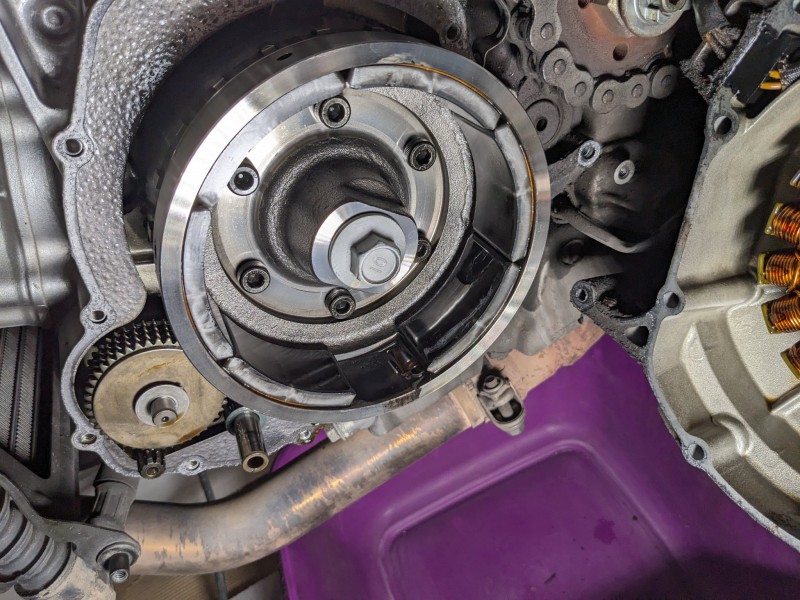

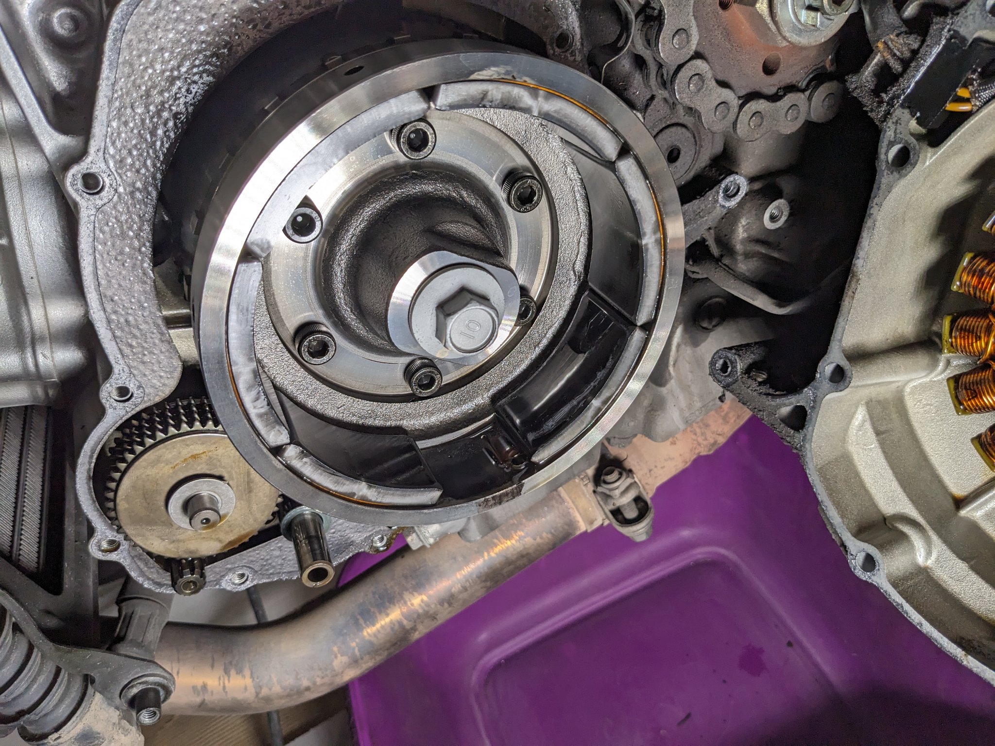

Beitrag von bahoop » 21.08.2024 18:13
Voilá :roll:
Nächste Herausforderung, die passende Schraube zum lösen finden :oops: ...
Kann man jemand etwas besseres empfehlen als diesen ebay fund?

Re: Diagnose Batterie lädt nicht, nächste Schritte
Beitrag von Suzidriver » 21.08.2024 19:59
Lies mal hier und da:
viewtopic.php?f=20&t=106224
viewtopic.php?f=20&t=111815#p10241957
Zunächst brauchst Du eine Schraube M20x1,5 und einen 36er Maulschlüssel und eine Dichtung.

Beitrag von bahoop » 21.08.2024 21:14
Danke, das hatte ich gesehen aber bisher nichts in meiner Sammlung was gepasst hatte und kenne hier dafür auch keine Bezugsquelle.
Hab mir jetzt diesen Gegenhalter und diesen Polradabzieher bestellt weil ich eine solche Schraube zumindest im hiesigen Baumarkt nicht gefunden habe. Auch hab ich keinen 36er Maul bisher im Werkstattfundus. Werde berichten, ob die Sachen passen und sich das Ziel damit erreicht lässt.

Beitrag von Black Jack » 21.08.2024 22:18
Polradabzieher ist okay, bei dem Gegenhalter hab ich meine Zweifel.

Beitrag von Kolbenrückholfeder » 22.08.2024 12:14
Bei der Kleinen SV funktioniert das auch ohne speziellen Schlüssel, sollte bei der Dicken auch so sein.
viewtopic.php?t=102395&p=10152542#p10152542

Beitrag von bahoop » 28.08.2024 16:08

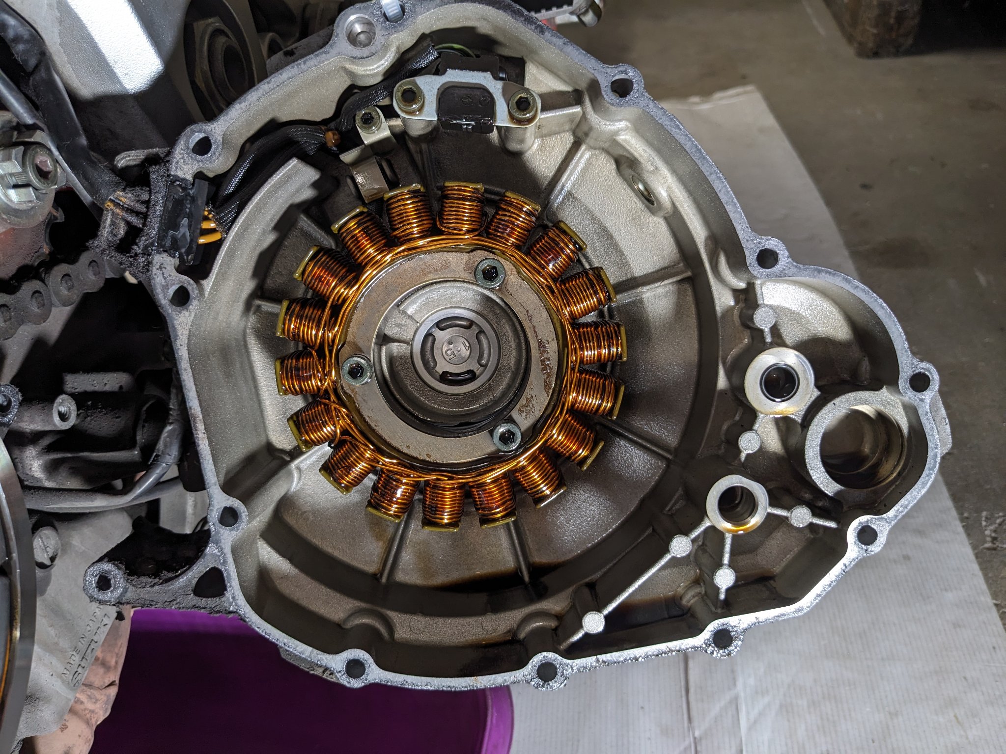

So der Rotor ist draußen und auf dem Weg zum Knubbler :) Angel .
Der Abzieher funktioniert sehr gut, sobald man genug Dampf drauf gibt. Mein Makita DTW285 18V Schlagschrauber schaffte das nur mit einem frisch voll geladenem 5.0 Ah Akku. Der Gegenhalter reicht zum lösen auf jeden Fall, insofern man eben den Schlagschrauber die Arbeit machen lässt. Der Halter hat definitiv etwas Spiel und er dürfte durchaus etwas massiver und länger sein.. werde erneut berichten, ob das fest ziehen später mit Rohrverlängerung damit auch unter gebotener Vorsicht möglich ist.
