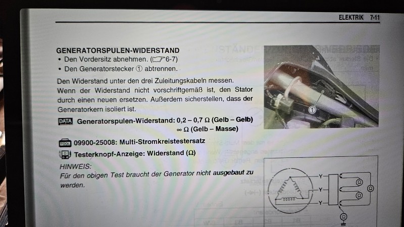

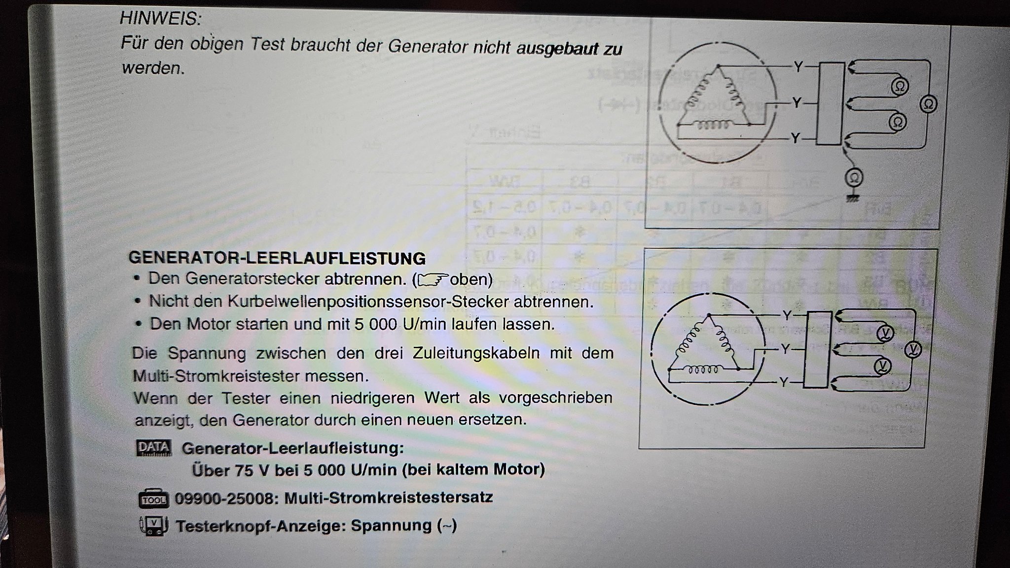

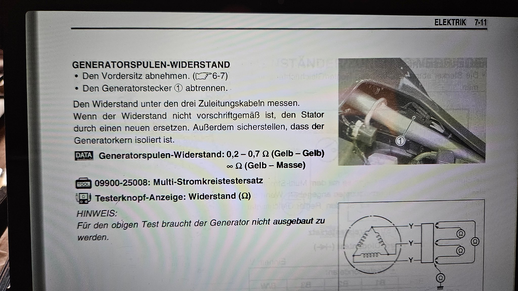

1. Generator messen, erst die 3 Phasen gegeneinander.
Sollten im Standgas ca. 20 Volt habe. Wichtig! Alle 3 müssen etwa gleich sein
Bei Drehzahl 5000 U/min 75 Volt.
