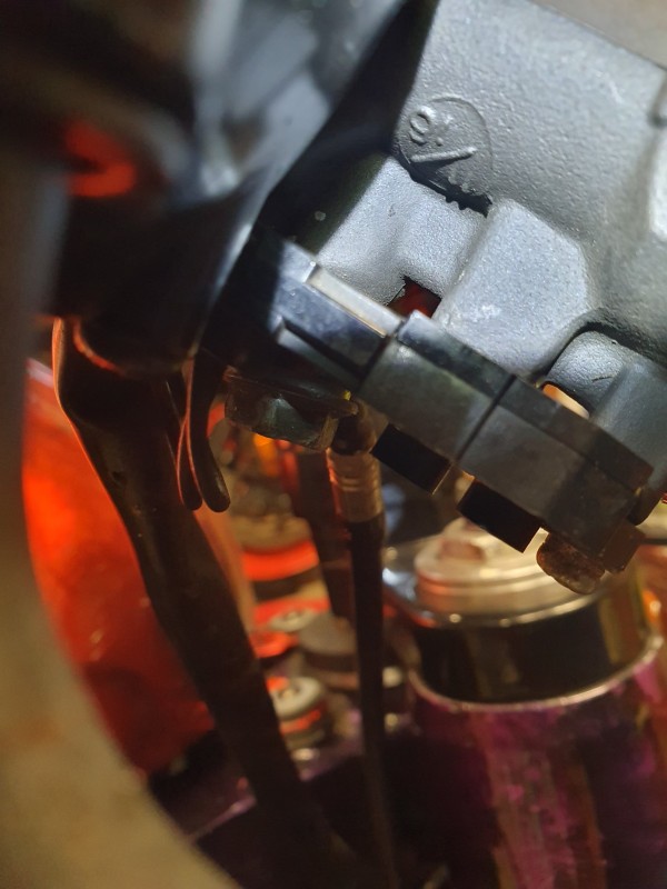

Moin! Ich nehme dies Thema nochmal auf, da auch ich - leider dauerhaft - das Problem eines nicht konstanten Druckpunkts habe.
An meiner Suse ist ne TL 1000 S USD Gabel mit Wilbers Federn verbaut. Und deshalb möchte ich jetzt nicht noch ne andere Gabel kaufen. Hier wird ja die Gixxergabel der K4 / K5 hoch gehandelt.
Hat mein Moped ne Nacht gestanden, kann ich mit 1 Finger den Hebel bis an den Griff ziehen.
Es ist ne Nissin Radialpumpe 11/16 ( ist eingestanzt ), neue Stahlflexleitungen, Nissin 4 Kolbensättel und n Rizoma Ausgleichspöttchen angebaut.
In die Pumpe kam n Rep-Satz, die Bremssätrel wurden penibel überholt, die Bremse wurde, ich weiß nicht mehr, wie oft entlüftet.
Irgendwie hilft nix!
Da ich leider ( Asche auf mein Haupt ) nicht einmal weiß welche Bremsflüssigkeit drauf ist, die Frage: bringt da ein Wechsel tatsächlich was?
Wenn Einer von Euch, außer den Hinweis -Luft im System - noch ne andere Idee hat, dann bitte immer her damit!
Gruß Heiko

Nein, ein Wechsel der Bremsflüssigkeit ändert nichts.
