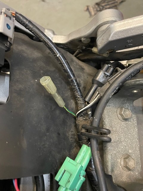

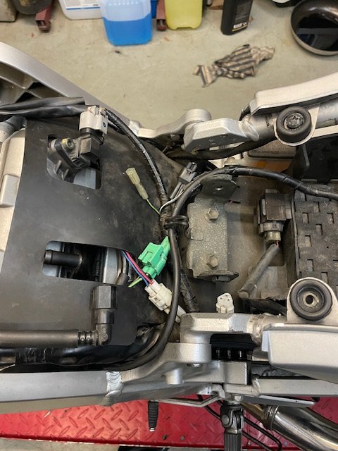

Meine erste Frage: Unter der vorderen Sitzbank ist ein grün-weißes Kabel mit einem weiß/tranzparenten Stecker, ein Einzelstecker.
Ich habe das passende Gegenstück nicht gefunden.
Es kommt mit allen möglichen anderen Kabeln und Steckern aus dem Hauptkabelbaum der links innen am Rahmen verlegt ist.
Wo wird das eingesteckt?

Beitrag von --frank-- » 25.11.2025 21:07
Bilder dazu

Das könnte der Öldruckschalter sein, ohne jetzt nachgesehen zu haben.

Sehr gut. Stimmt.
Es ist mit dem Pluskabel zum Anlasser verlegt.
Das Kabel war ins Heck gelegt, damit man den Motor ausbauen konnte. Den kleinen Stecker habe ich beim ordnungsgemäßen verlegen übersehen.
Ab da ist das Kabel bis zum Öldruckschalter schwarz.
Danke für die Hilfe
Frank
