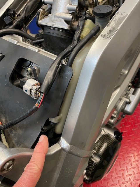

Nachdem das am Dienstag so gut funktioniert hat und mir hier sehr gut und schnell geholfen werden konnte, habe ich noch eine Frage:
Vom Kühlmittelausgleichsbehälter führt ein Schlauch nach vorn zum Einfüllstutzen und der andere nach hinten, als Überlauf. Der hat aber noch ein T-Stück. Was wird da angeschlossen und wo geht der Schlauch hin? Da wo ich mit der Finger drauf zeige.

Das müßte der Wasserablauf vom Tankdeckel sein.

Bin zwar kein Kilo Fahrer aber Regenwasser sollte bestimmt keine Verbindung zum Kühlwasser haben.Black Jack hat geschrieben: ↑28.11.2025 21:20Das müßte der Wasserablauf vom Tankdeckel sein.

Der Tank kommt erst nächste Woche.
Da sollte ja dann der Überlaufschlauch vom Tankdeckel irgendwo dort enden.

Und ja. Der Regen (oder Waschwasser) Überlauf mündet an dem T-Stück in den Überlaufschlauch des Kühlmittelausgleichsbehälters.
Sollte der verstopft oder geknickt sein, ist es technisch möglich das Regenwasser in den Kühlmittelbehälter gelangt.

Erstens sind das minimale Mengen, eher Tropfen.
Zweitens gehört schon einiges dazu den zu knicken, und verstopfen halte ich für unwahrscheinlich.
