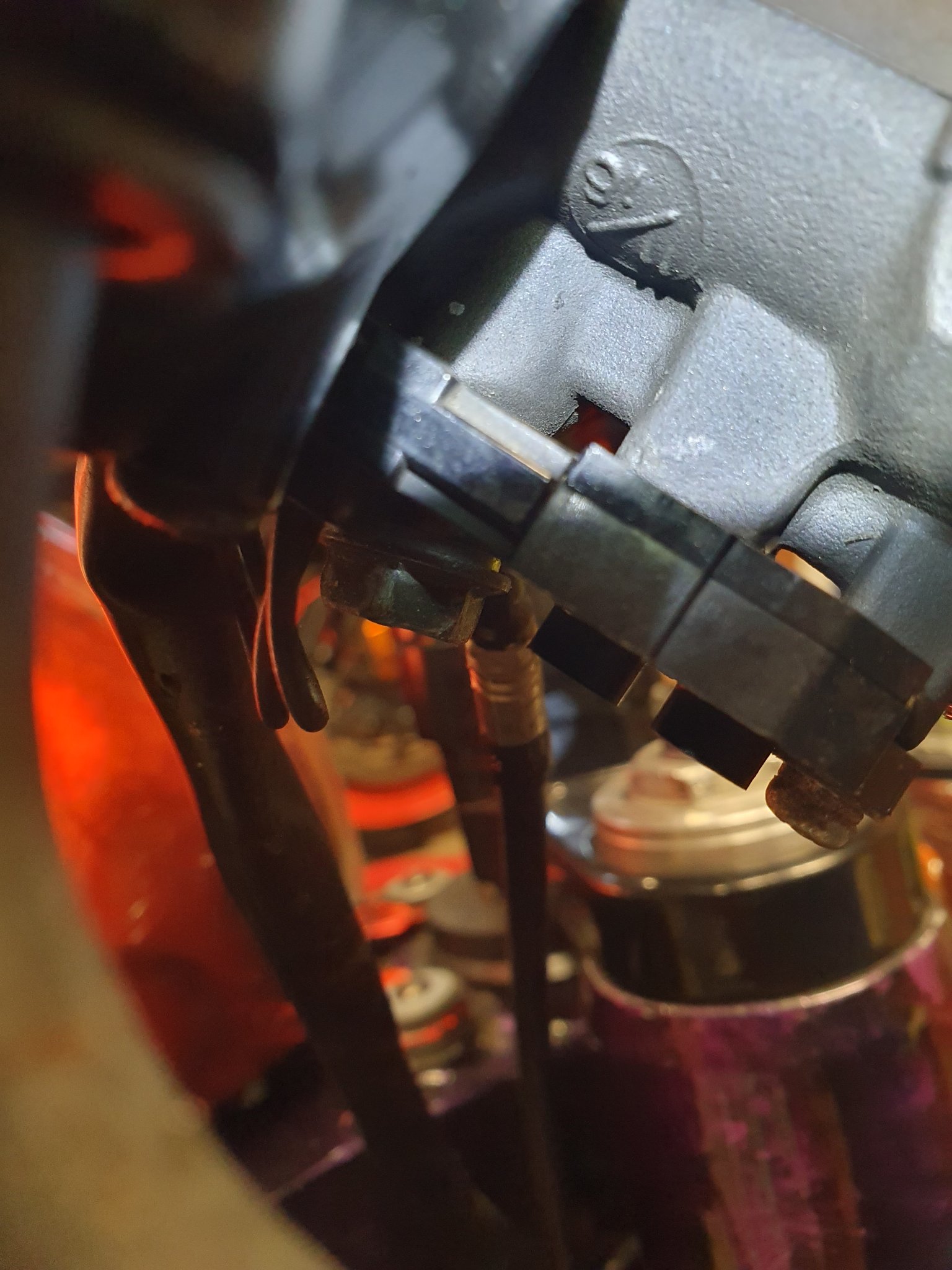

Kurze Info wie Wir dem Phänomen an meinem Hocker auf die Schliche gekommen sind.
Es wurde die alte originale Bremspumpe verbaut und siehe da -- ENDLICH SO WIE ES SEIN SOLL !!!!
Kleines Teil , grooooße Wirkung !
Dann kann die Saison ja losgehen!
