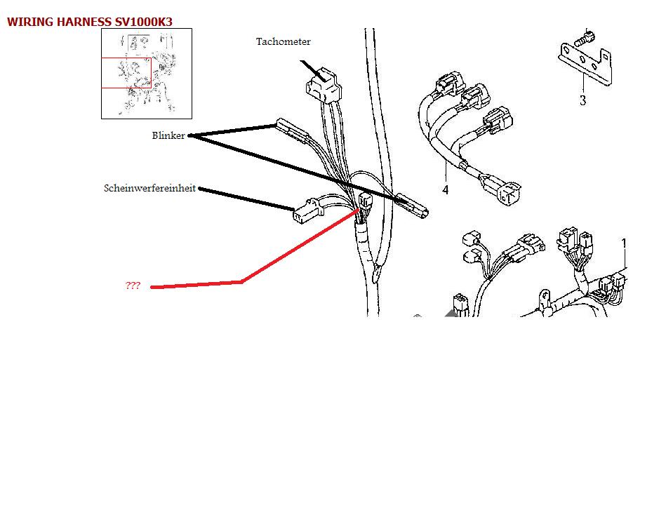

Nun habe ich neben dem Zentralstecker vom Bordnetz zur Scheinwerfereinheit einen weiteren Stecker entdeckt, der da einfach nur Blind daneben rumhängt.
Da kam mir die Idee, evtl auf diesen zurückzugreifen.
Würde das gehen? Bzw. wofür ist dieser Stecker? Als ich damals mal gefragt hatte, konnte mir keiner so wirklich weiterhelfen.

Wo genau ist dieser Stecker zu finden ?
Hast du ein Foto davon, wenn ja, dann stell es mal hier rein.
Manche Motorräder von Suzuki haben eine Vorbereitung für Zusatzgeräte wie Heizgriffe, Navi, etc. das könnte hier auch zutreffen.
Auf dem Schaltplan ist jedoch eine solche Steckverbindung nicht eingezeichnet.

Ich werde demnächst ein Foto machen, finde das Alte nicht mehr.
Dieser dubiose Stecker befindet sich unmittelbar (ca. 5-8 cm) neben dem zentralen Verbindungsstecker für die Scheinwerfereinheit.
ich nehm mal an, das alle Sv's den dort sitzen haben (meine ist ne K3)
Es ist ähnlich gross und mit Tape am gleichen Kabelstrang befestigt.
Ich glaube ich werde mal überprüfen ob dort eine Spannung anliegt.
Was mich allerdings wundert ist, das dieser im Schaltplan nicht verzeichnet sein soll, wobei ich das nicht beurteilen kann, da ich diesen nicht besitze.
Edit:
Ich habe den Stecker gefunden
Kabelstrang vorn.jpg (59.71 KiB) 979 mal betrachtet

wenn spannung anliegt ( was ich glaube ) dann " missbrauche " ihn einfach. ist doch wohl die einfachste art zu strom zu kommen :mrgreen:

Wie sieht das eigentlich aus mit der Leistungsabgabe dieser Leitungen?
Wenns hochkommt, hab ich 3 Endgeräte da dran hängen. Die haben ja auch ne Gewisse Menge Watt's die sie ziehen.
Wieviel genau allerdings müsste ich noch rausfinden.

Solche (Stecker) hat es einige am Bordnetz.
Sie sind auf dem Schaltschema aber nicht eingezeichnet.
Welchem Zweck sie dienen weiss ich auch nicht, vermutlich sind diese Stecker für Programmierungen (z.B. Tacho?) oder für nicht verbaute Komponenten (z.B. ABS) gedacht.
