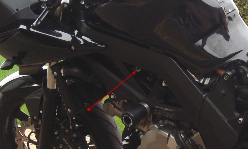

Hier ist die Schraube (bin halt ein visueller Mensch... :roll: ):
Das Knallen ist (in Maßen) normal...und macht richtig Laune! ;( Feuer
