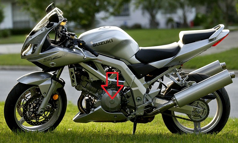

Mir ist heute während einer längeren Tour aufgefallen das Links unten am Motor Öl?? austritt. (Siehe Bild)
Ein dünner Film ist da runter gelaufen und schien auch nicht wirklich viel zu sein.
Ist das Öl oder hat es was mit diesem Kupplungsausrückzylinder zu tun?

nö,ist nicht der nehmerzylinder der kupplung.schraub den deckel raus und mache etwas silliconfett an die dichtung und schraub ihn wieder rein.sollte das nicht funtzen dann brauchst du einen neuen dichtungsring.

Du solltest vor allem alles gut saubermachen, wenn Schmutz auf der Dichtfläche ist kriegst Du das nie dicht.

Okay ich werds mal probieren. Und da kann ich einfach so aufschrauben oder kommt mir da die ganze Sauce entgegen?

giant hat geschrieben:Okay ich werds mal probieren. Und da kann ich einfach so aufschrauben oder kommt mir da die ganze Sauce entgegen?
Kann bedenkenlos entfernt werden.

Vielen Dank für die Hilfe ;) bier
