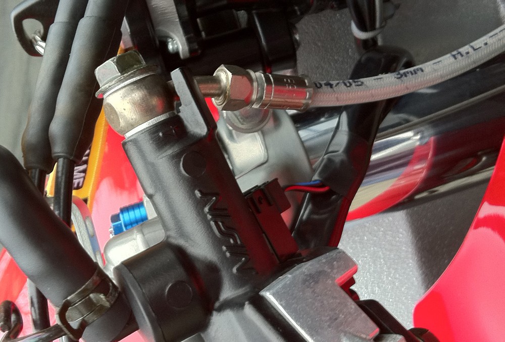

ich habe seit kurzem eine SV 1000s. Gekauft hab ich das Motorrad mit Stahlflexleitungen. Jetzt ist es so dass ich im April zum Tüv muss. Von meinem letzten Motorrad weiß ich, dass der Prüfer nach der ABE der Stahlflexleitungen schauen will. Wie bekomme ich raus was für Leitungen das sind? Das Motorrad war als erstes für kurze Zeit auf Suzuki zugelassen und und erst in 2006 vom Vorbesitzer gekauft und zugelassen deswegen denke ich müsste Suzuki die Leitungen angebaut haben weil drauf steht 04/2005 also noch vor dem Vorbesitzer. Sonst steht leider gar nichts drauf.
Wie bekomme ich die Marke raus? Typ ? ABE?
Gruß Oscar

KBA-Nummer oben an der Seite der Bremspumpe?

Muss da was auf der Leitung stehen oder an der Pumpe??

Entweder am Knickschutz des Fittings oder auf nem Plastiküberzieher irgendwo aufm Schlauch.

so, war nochmal nachgucken. überzieher mit einer nummer gibt es nicht. alle leitungen sind mit nem durchsichtigen kunststoff überzogen und dort ist aufgedruckt was man unten auf dem bild sieht.... mehr nicht. der gepresste metallanschluss unter den fittingen hat etwas eingeprägt: bh dot 06/05 b
das ist doch auch nur die letzte herstellung bevor die leitungen ans motorrad gemacht wurden oder?
sonst sind die ganzen leitungen frei von nummern, vorne sowie hinten.
wisst ihr mehr ?
Das schreibt aber nicht derjenige drauf, der die Leitungen anbaut. Falls das also das Herstellungsdatum der Leitungen ist, muss das trotzdem nicht den Zeitpunkt des Anbaus wiederspiegeln. "Suzuki" ala Suzuki Deutschland bzw. das Werk in Japan baut solche Leitungen sowieso nicht dran, könnte höchstens der Suzuki-Dealer gewesen sein, der sie an den Erstbesitzer verkauft hat, oder eben der Erstbesitzer selbst.
Was steht in den Metalfitting eingeprägt?

an den metallfittingen ist NIX zu sehen deswegen wende ich mich ja hier hin

Das mein ich:
Sieht doch nach was eingraviertem aus?

Hab ich oben geschrieben
