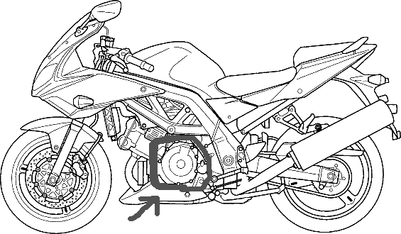

Hallo zusammen. Ich muss zugeben, dass ich mich für die Frage etwas schäme.
Aber dennoch muss ich sie stellen, da ich sonst nicht weiter komme.
Auf dem angehängten Foto habe ich am Motor was markiert. Wie heisst das Teil?
Ist das die Ölpumpe? Bei mir hat sich nach der letzten Fahrt etwas Öl da raus gedrückt.
Also das Öl kam aus dem mittleren Teil, also nicht am Rand, sndern direkt aus dem
inneren Kreis. Tut mir leid, ich weiss nicht wie ichs besser beschreiben soll.
Kann es sein, dass dahinter ein O-Ring sitz und das ich den tauschen muss? Wenn
ja, mit wieviel Nm muss ich dann die Schraube anziehen?
Vielen Dank schonmal an Euch.

was ist das, bzw wie heisst das?
- SV1000FAQ_strichzeichnung_sv_von_links.gif (21.52 KiB) 995 mal betrachtet

Der Grosse ist der Generatordeckel und der Kleine in der Mitte ist ein Servicedeckel.
Den Kleinen kann mann demontieren, wenn man den Motor von Hand drehen will, bei Servicearbeiten etc.
Wenn da etwas Öldampf austritt ist es auch nicht weiter schlimm.
Beheben lässt sich das wie folgt.
Kleiner Deckel demontieren,
Gewinde an beiden Deckeln reinigen,
O-Ring ersetzen,
etwas Silikondichtmasse ans Gewinde vom kleinen Deckel
und wieder einsetzen.
Den Motor so etwa einen Tag ruhen lassen, dann ist das Teil absolut dicht.
Den kleinen Deckel nicht zu fest anziehen, sonst bringt man ihn kaum mehr auf !

Re: was ist das, bzw wie heisst das?
SUPER !
Vielen Dank.
damit kann ich was anfangen
Dann werd ich mir mal nen O-Ring besorgen und wechseln, ich will nicht,
dass mein Moped Öl schwitzt

Versuch doch erstmal den Stopfen etwas fester anzudrehen, vielleicht ist er ja nur lose, normalerweise sollte er dann wieder dicht sein.inferno123 hat geschrieben:SUPER !Vielen Dank.
damit kann ich was anfangen![]()
ich denk aber, dass das keine grosse arbeit ist, mit dem wechseln des O-Rings und wahrscheinlich
auch nicht die teuerste, deshalb werd ich den O-Ring wechseln, dann freut sich auch mein
Schwiegervater, wenn der daneben stehen kann und wichtige Ratschläge geben kann
Weiss jemand wie gross der O-Ring sein muss?!
