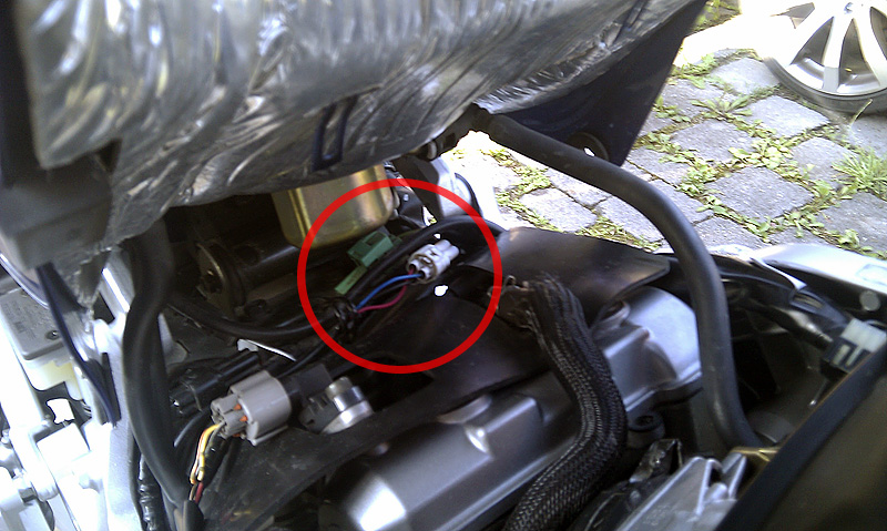

BIT
Re: wo sitzt der gangsensor?
Beitrag von BIT » 07.06.2011 1:04
Ich hab nur ein Bild von der Steckverbindung. Da habe ich auch meine Ganganzeige angeschlossen.
Tank hoch und schon sieht man den dreipoligen Stecker.
Ich glaub das pinke Kabel ist für die Ganganzeige zuständig…
