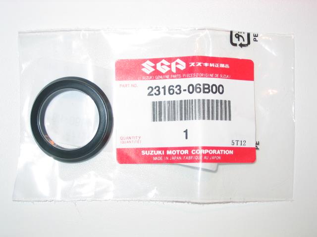

Nachdem ich den Bericht von SV-Bomber nochmal gelesen habe, nun folgende Erkenntnis:
brauche also von Suzuki die Teile hier:
Gummimanschette am Kupplungsnehmerzylinder
SUZUKI-Teilenummer 23166-02F20-000 - ca. 15,-
und das hier:
Kolbenmanschette, CUP, 23163-06B00 - ca. 7 ,-
(heisst bei denen im System Kappe, ist aber die Manschette)
werd gleich mal telefonieren...
ok Teile sind am Dienstag da :-)
Super, der Urlaub kann kommen
und alle 2 Jahre kann man das ja im Zuge von Kettensatzwechsel ja mit machen

nun hat es mich auch erwischt, trotz neuer Manschette ist jetz der Dichtring des Nehmer Zylinders nach 48000 Km def.
Der liebe Suzuki Händler will ca.100.- für einen Kompletten Zylinder haben weil es nach seiner Aussage keine
Kolbenmanschette zu kaufen gibt.
Hast du also die im vorherigem Beitrag genannten Teile beim Suzi Händler gekauft ?
und sind die Teile Nr.richtig ?
Danke im vorraus
LG.
Alex
svbomber
Beiträge: 16863
Registriert: 10.03.2003 14:59
Wohnort: Wolfsburg
Re: Kupplungsnehmerzylinder undicht
Beitrag von svbomber » 14.08.2010 22:05
Dagobert hat geschrieben:Hast du also die im vorherigem Beitrag genannten Teile beim Suzi Händler gekauft ?
Ja.
http://www.svrider.de/index.php?seite=k ... rtikel=116
