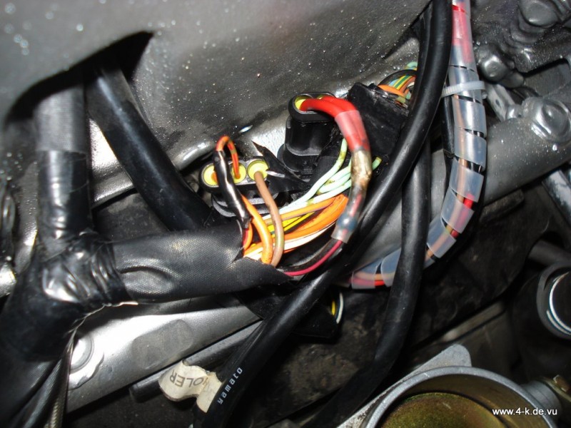

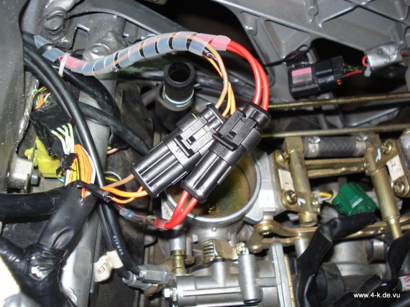

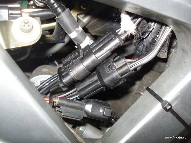

Nachdem der defektiöse Laderegler meinen Stecker am Kabelbaum größtenteils in langkettige, flüchtige Radikale verwandelt hat, kamen hier die Superseal-Stecker von AMP zum Einsatz.
Auch den originalen grünen Stecker am Lenkkopf habe ich so ersetzt. Da hier allerdings potentiell größere Ströme auftreten können, habe ich die ohnehin, im Originalzustand, hinter dem Stecker liegende Kabelteilung vor den Stecker gelegt und durch einen separaten zweier-Stecker geführt.
So sollte da nichts mehr passieren und es sieht auch noch relativ aufgeräumt aus.

Mit dem Glück ist das so ein Vabanquespiel, auf das ich mich nicht einlassen wollte. Stichworte Urlaub, Regen, Nacht, Autobahn. 8O Der grüne Stecker ist zwar abgedichtet, sieht aber stark nach einem 14A-Stecker aus. Nachdem die Leitung aber mit 30A abgesichert ist und ohnehin der Strang nach dem Originalstecker aufgeteilt wird, habe ich diese Schwachstelle im Zuge weiterer Arbeiten am Kabelbaum gleich mitbeseitigt. :)

Ein zweipoliger AMP Stecker für den roten Draht ist auf jeden Fal eine gute Lösung. Kannst ja für die Allgemeinheit die Quelle für die Stecker auch preisgeben. ;) bier

Nachdem der Conrad in NBG die Stecker nicht vorrätig hatte, habe ich die kurzerhand und recht fair beim Elektronikladen um die Ecke gekauft. http://www.sr.jung-gbr.de/
Wichtig dabei ist aber eine gescheite und für Superseal bestimmte Crimp-Zange. Ich konnte zum Glück eine ausleihen.
