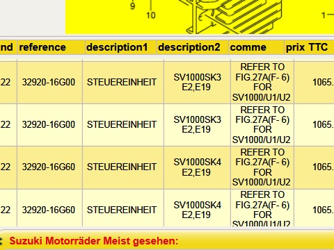

Ist ne K3 Ez 07 Fahrgestellnr. JS1BX111100XXXXXX

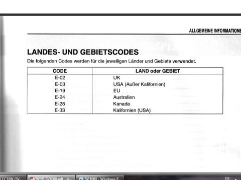

Allerdings, sind mir reine Deutsche Modelle auch nicht bekannt ! Selbst im Original WHB gibt es kein Deutsches Modell sondern nur diese Länderkennungen
Und wenn man nach den Ersatzteilen googelt, bekommt man dieses angezeigt
und da ist mein Steuergerät ab K4 verbaut für Ländercode E2 (UK) und E19 (EU) genau wie deines ! Wundert mich auch nicht das ich das drin habe. Es heißt ja auch immer die N sei eigentlich ne K4 weil sie ja auch schon als K3 den K4 Heckrahmen hatte
Mfg Planlos
ps hab mal meine WHB`s durchgeschaut bei der TL, egal ob S oder R da gab es noch ne Deutsche Länderkennung und zwar E22
