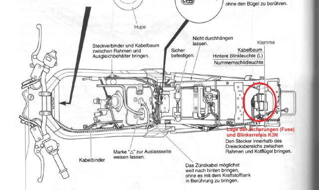

jetzt mal mit der Ruhe :D Ein Bild über die Lage der Fusebox bei dir wäre bestimmt hilfreich :D
Wenn die Bilder in deiner Ownerlist von deinem Moped sind, hast du ne 1000 K4S, somit sollte dein Sicherungskasten normal vor dem Rücklicht liegen
Fuse K3N.jpg (86.79 KiB) 2772 mal betrachtet

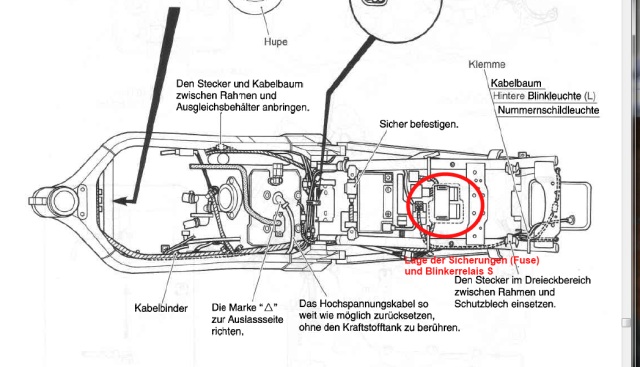

da aber auf deinen Bildern zu sehen ist, das du nen anderen Kennzeichenhalter verbaut hast, fehlt dir der originale hintere Kotflügel, und an diesem sind die Aufnahmen für die Fusebox, dein Vorbesitzer hat die Fusebox also einfach nur so da liegen lassen ! Zum Vergleich mal die Lage der Fusebox bei der K3S

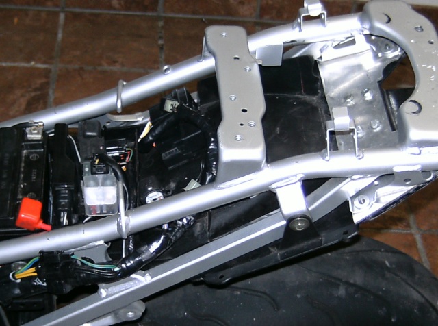

ich habe auch einen anderen KZH und somit fehlen mir auch diese Befestigungen, deshalb hab ich die Fusebox einfach mit Klett wo anders befestigt :D Hier mal ein Bild wie es jetzt bei mir unter der Verkleidung aussieht.(Bild zeigt einen K3S Rahmen mit K4 Kotflügel)
So liegt es jetzt bei mir.jpg (137.45 KiB) 2772 mal betrachtet
und zu deiner Blinkfrequenz, kann mir eigentlich nur vorstellen, das da in einem Blinker ne Birne mit ner falschen Wattzahl drin ist.
