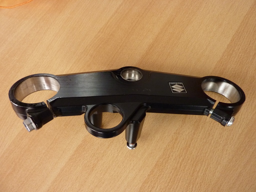

ich kann mir schon denken an was es liegt, die Schrauben der Gabelbrücke werden auch mitgetauscht
sollten aber bei den Stummeln mit dabei sein. Hier ein Bild von der Gabelbrücke.
links mit Originalschraube und rechts mit der Schraube für die Tourenstummel.
MFG Dieter
MFG Dieter

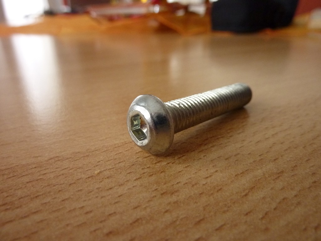

Die Länge der Schrauben ist die gleiche nur halt als Linse ausgeprägt mit einem Inbuss.

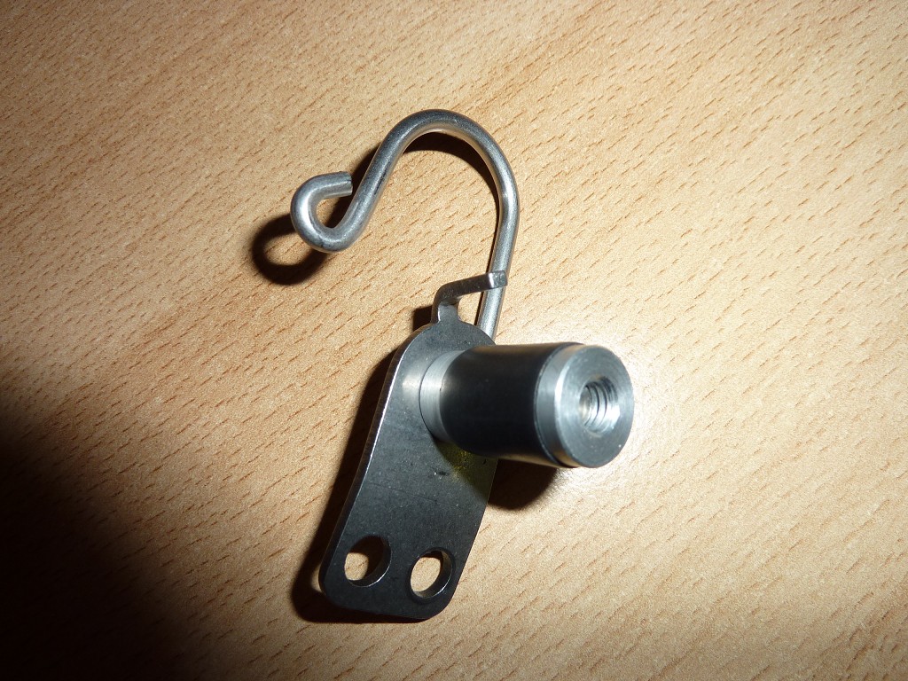

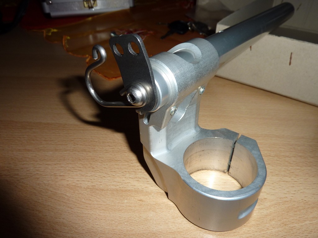

Dazu fehlt natürlich noch der Halter für den Ausgleichsbehälter aber den könnte man
ja auch selber machen, oder einfach mal beim freundlichen Suzi Händler anfragen.
Habe noch ein paar Bilder angehängt.

also ist das dann eine ULS M8x40 in 8.8er Stärke nehm ich an? Sorry, ich bin da eher untalentiert bei sowas...deswegen frag ich so viel
mit der genauen Bezeichnung kann ich nehmlich sofort welche besorgen.
danke für die Geduld
Reen
Reen
beamer2
Re: Gabelbrücken von SV1000S alle gleich? Montage Tourenstummel
also eine M 8x40 ist es aber mit der anderen Bezeichnung
kenne ich mich auch nicht so aus,
steht zumindest auch nichts auf der Schraube.
MFG Dieter
