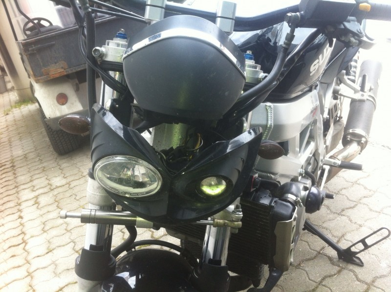

Hallo Leute,
Da ja nun die Saison schon in vollem Gange ist, und ich meine SV ja erst seit letztem Herbst besitze, habe ich mal Abe's und Anbauteile gecheckt.
Da blieben nun zwei Fragen offen:
Auf meinem Scheinwerfer steht
DOT SAE-P-Y-88
02 A 00 HR E11
12,5 0050. N 5 71P
Wenn ich da nach folgender Tabelle gehe aus dem Quadforum gehe.....
http://www.dasquadforum.de/20/quad-und- ... -e11-10-prüfzeichen.html
...dann darf ich den Scheinwerfer nicht fahren, da ich nur Fernlicht und Begrenzungslicht habe!??
Wer kennt sich da aus und kann das bestätigen oder widerlegen?
Und Punkt zwei ist das verbaute Sinus EBR zur Regelung der Einspritzung, ist ja ähnlich wie der Power Commander also auch illegal?!
Dann muss das Ding raus und ein anderer Scheinwerfer her!
Danke für die Infos die mich ein wenig schlauer werden lassen. :D Grüße Alex

Hallo, es handelt sich um eine Maske mit Scheinwerfern, siehe Bild, deswegen bin ich ja verunsichert.
Naja im Zweifelsfall kommt wieder ein originaler ran! Gruß Alex

Hallo, nach langem Suchen bin ich nun schlauer!
Der Scheinwerfer ist von Paaschburg& Wunderlich, ein Billigteil von Polo!
http://www.polo-motorrad.de/de/eagle-ey ... maske.html
Da lag ich ja richtig mit der Entschlüsselung der Nummern das mein Abblendlicht nicht vorhanden ist.
Gleich mal nach Ersatz suchen!!
Gruß Alex
