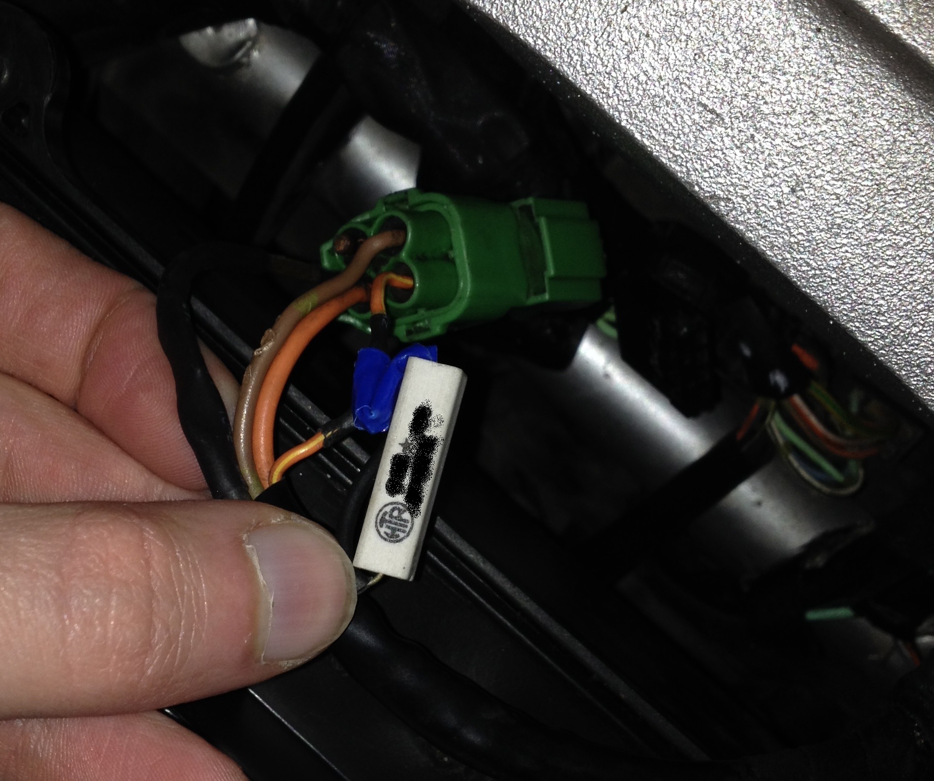

so, ich hab dann mal was eingebaut (zur Sicherheit 5W Hochleistungswiderstand).Bis jetzt sieht es gut aus, werde dann Testen, ob der Fehler noch vorkommt oder es sich damit erledigt hat.

Einen 5Watt Widerstand? LOL krass 8)
Der im Zündschloss ist ein Viertelwatt-Typ.

Rumpel84 hat geschrieben:so, ich hab dann mal was eingebaut
Verstehe ich das richtig, dass du den Hochleistungswiederstand zusätzlich, zu dem im Zündschloss vorhandenen eingebaut hast?
Dann wäre dieser parallel angeschlossen und somit stimmt der vorgegebene Wert nicht mehr sobald der vermeintlich defekte Kontakt zum Widerstand im Zündschloss, durch was auch immer, sporadisch wieder hergestellt wird. :idea:
Somit brauchst du dich über einen zeitweise wieder auftretenden Fehler nicht wundern. :roll:
B-JT**
Beiträge: 1241
Registriert: 29.04.2005 22:40
Re: Zündschalter Fehler (Wackelkontakt)
Beitrag von B-JT** » 13.08.2014 17:53
Moin,
bist Du exakt so wie von mir beschrieben vorgegangen?
"Einlöten eines "xyz" Ohm Widerstands am dünnen orange-roten Kabel (zur ECU) zum dicken orangen Kabel (15, geschaltet Plus) am grünen Stecker. Das vom Zündschloss kommende dünne orange-roten Kabel muss dann aber vor dem grünen Stecker durchtrennt und abisoliert werden."
Widerstände (Zündschloss + Zusatz) in Reihe schmecken der ECU überhaut gar nicht.
Das vom Zündschloss kommende dünne orange-roten Kabel baumelt durchtrennt und abisoliert in der Gegend rum!
Das von der ECU kommende dünne orange-roten Kabel wird an den Widerstand angelötet und das andere Ende des Widerstands ans dicke orange Kabel.
Das dicke orange Kabel wird NICHT durchtrennt nur angezapft!!!!

Eigentlich schon nach der Anleitung. Hat ja auch bisher funktioniert. Bin zur Zeit auf Tour und werde nächste Woche nochmal anschauen, evtl. kalte Lötstelle o.Ä.. Während der Tour das Isolierband runter zu fuckeln ist mir zu heikel.

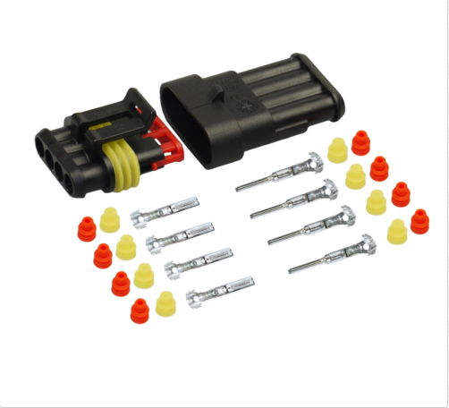

Werde den grünen Stecker komplett entfernen und gegen diesen hier:
AMP Superseal Set 4-Polig
tauschen :twisted:
Gruß :Udo
Neue Bilder in der Ownerliste
Wohin 2019
DOODLE
Beitrag von guzzistoni » 02.10.2014 15:12
Meinst Du, die können den Strom vertragen :?: oder hast Du die Scheinwerfer anders geschaltet.
