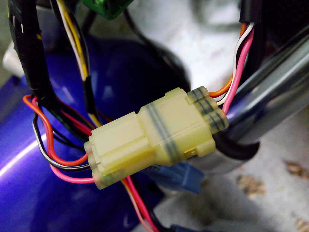

@ Planlos: Du meinst an folgenden Steckkontakt...
Suzuki SV Tachogeber Steckkontakt, am Beispiel einer SV650N Knubbel, sofern die der Kante ähnlich aufgebaut sind! (Bitte um Bestätigung)

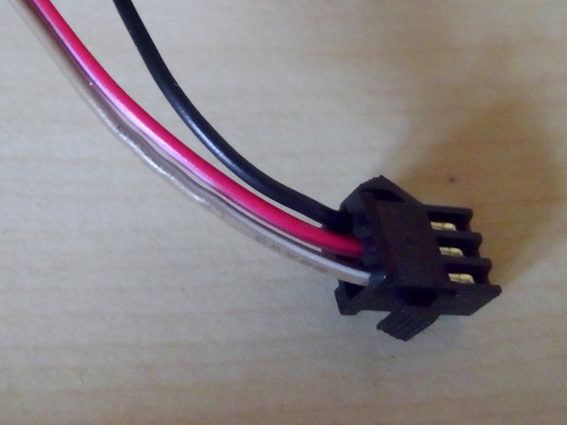

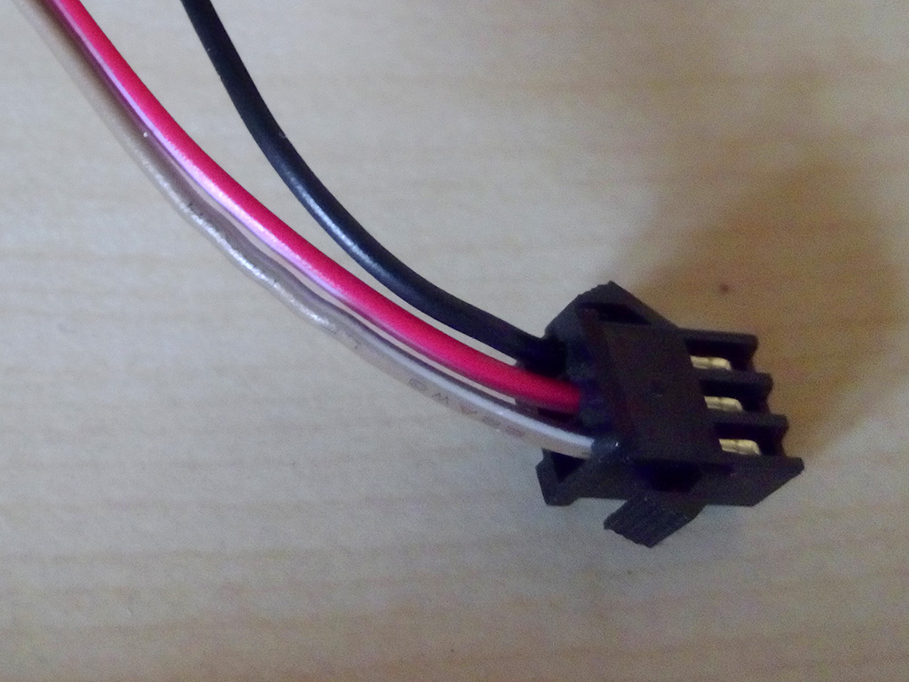

...den Stecker vom Koso RX1N entsprechend anschließen bzw. umlöten (ich nehme an, der sah beim DB01 ähnlich aus?)
Koso RX1N Geschwindigkeitssensor Stecker
Zur Farbkombination würde ich aus gesundem Verstand raus sagen:
braun/weiß -> rosa (eigentliches Nutzsignal)
rot/weiß -> orange/rot (Spannung +)
schwarz -> schwarz/weiß (Spannung -)
oder bleiben Leitungen frei?
Man versorgt also den orig. Hallgeber mit der vom Koso für den mitgelieferten Reedsensor ausgelegten Spannung?
Bitte um Korrektur, falls ich falsch liege!

Beitrag von Planlos » 24.06.2015 13:02
Moin,
ja das sind die Stecker die du verbinden musst, du speist dann den Originalsensor mit Strom vom Koso kommend.
So wie du es geschrieben hast sollte es funktionieren, ist schon länger her das ich den Anschluß gemacht habe und ich messe das vorher immer durch.

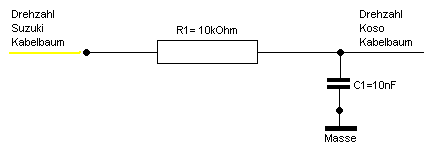

@ NSurfer, danke fürs Angebot! :D Zum Tank: Die Leuchte Fuel B zeigt dann also den letzten Warnstatus an? Beim meinem Acewell lag zum Glätten der Zeigerwackeligkeit ein 1 MegaOhm 2,5W Widerstand bei, den man direkt in Reihe mit der rosa Leitung schließt. Zur Not kannst du es noch mit dem RC-Glied probieren (von einem anderen User hier im Forum):
RC-Glied Drehzahlberuhigung
