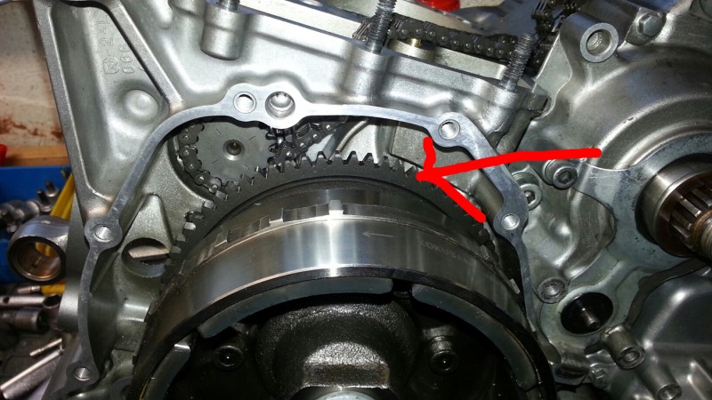

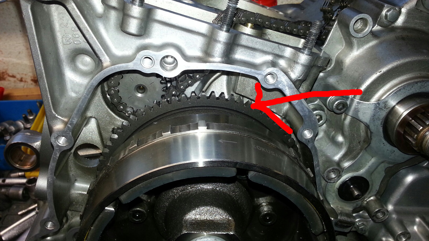

So - nächstes Problem:
Habe gerade den Limarotor mit dem dahinterliegenden Antriebsstarterrad (lt. WHB - obwohl es ja vom Anlasser angetrieben wird - also Abtriebsrad heissen müste) aufgesetzt und angezogen .
Meine Frage an alle die das Teil evtl. gerade auf haben oder es aus der Erinnerung heraus wissen: Das Starterrad hat ca. 1,5 mm axiales Spiel. Ist das normal? Weitere Beilagscheiben oder so was hats da ja nicht.
Rotor ist mit vorgeschriebenen 140 Nm angezogen - weiter rutscht das Ding nicht auf die Welle rauf.
Dieses da....
Fritz
Re: Metallteile Späne im Motor....
#119
Beitrag von IMSword » 26.09.2017 21:41
Dann war wegen den Schrauben da Schon mal jemand bei ...oder die haben im Laufe der Jahre da mal was geändert.
Das Spiel ist soweit Ich mich erinnere 'normal'
Ansonsten schau in den Fiche's ob da eine Scheibe oder irgendwas fehlt. Ich meine aber da sitzt nichts weiter. Bin grad zu faul zum Nachschauen ....hätte sogar nen offenen Motor zum Anschauen da :mrgreen:
