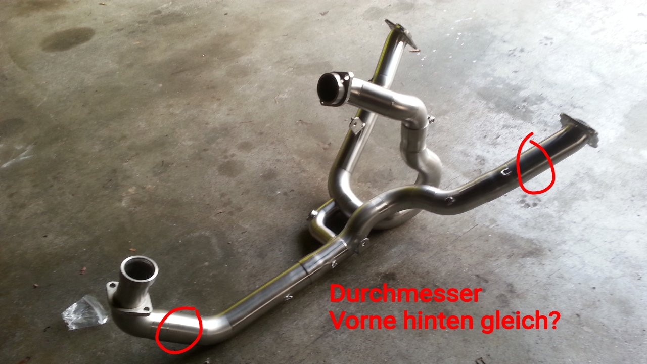

Naja mich interessiert eben alles wo Benzin durch fließt. Und mit Deinem Lothar Krümmer habe ich ja schon gewisse "Erfahrungen" gemacht. Um es so zu formulieren, dass nicht wieder wilde Forums Diskussionen starten :) Angel
Hey Fritz, Du bist der Wahnsinn! Genauso dachte ich mir das, Danke! Sieht gut aus mit der Farbe, hoffentlich das hält auch.
Vorallem gefällt mir dass Du einen extra Lambdasonden Anschluss im Hauptkrümmer hast, würde ich zum Abstimmen verwenden.
Es scheinen tatsächlich alle SV Anlagen recht gleich gefertigt zu sein. Hab hier mal ein Bild aus dem Forum genommen.
Mich würde noch interessieren ob der Durchmesser an den zwei gekennzeichneten Stellen gleich groß bleibt. Kann das jemand bitte messen? Dann hör ich auch auf zu nerven :D

Beitrag von IMSword » 11.10.2017 12:34
Für ne Zylinderselektive Abstimmung ist dieser Anschluss aber Unfug.
Wenn mir keiner zuvorkommt kann ich dir das gleich messen aber zu 99% ist der Durchmesser an diesen Stellen und auch generell überall weitestgehend der Selbe.
Ausser direkt an den Krümmerflanschen sowie der Steckverbindung am Sammler.
