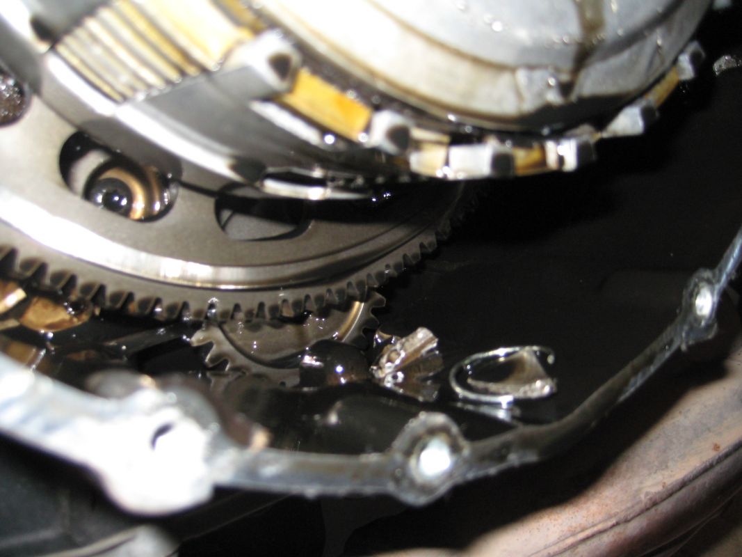

Was genau ist denn mit dem Korb?
Bei der Speedy brechen die Federn vom Korb und wandern durch das Getriebe. Hat die SV auch solche Späße?
Ich denke mal, meine ist n Einzelfall weil die 955i Motoren auch an die 100tkm halten.. eigentlich.

Das Problm der SV ist n ausgeschlagener Korb?! Was genau sind die Folgeschäden.
Bei der Speedy, wie gesagt, zerlegen sich vom Korb die Federn und zerstören das Getriebe.

Na sicher hab ich das schon.svfritze64 hat geschrieben:Gib doch einfach mal im 1000er Bereich in der Suche "Kupplungskorb" ein - dann brauchen wir nichtPlatinlord hat geschrieben:Das Problm der SV ist n ausgeschlagener Korb?! Was genau sind die Folgeschäden.
die gefühlt 1378 ste Antwort dazu schreiben - sorry
Daher ja meine Frage: Er schlägt also aller 25tkm aus. Aus ein schlechtes Fahrverhalten hat es aber keine Auswirkungen?

Wo hast Du das denn her?Platinlord hat geschrieben: ....Daher ja meine Frage: Er schlägt also aller 25tkm aus. ....
Jein, es ist schon ein Unterschied, da die Kiste deutlich mehr rappelt, aber wiederumPlatinlord hat geschrieben: Aus ein schlechtes Fahrverhalten hat es aber keine Auswirkungen?
nicht so gravierend, dass es jedem auffaellt. Gibt Leute die fahren ewige Zeiten damit rum.
