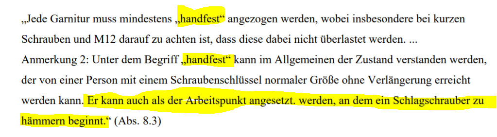

Lustig ist was die DIN 1090 bzw. die 18800 für Stahlbau zum Schlagschrauber sagt:
Wir haben im Betrieb auch Schlagschrauber mit 1" Vierkant und auch 1-1/2" Vierkant, bevor der zu Hämmern beginnt ist die Schraube nicht "Handfest" sondern "Staub". (1" kann über 2700Nm)
Und die Normen denken sich hochbezahlte Leute aus, ohne auf irgendwelche Zuweisungen von Schraubengrössen zur Grösse des Schlagschraubers oder den Druck der Luftleitung...
Quelle:
http://www.peterknoedel.de/papers/2010_EN-1090.pdf (Seite 47)
und ich muss den Schwachsinn bei uns immer auf Stahlbau Zeichnungen bringen wenn die Verschraubungen dort nicht planmässig vorgespannt werden müssen/sollen...
