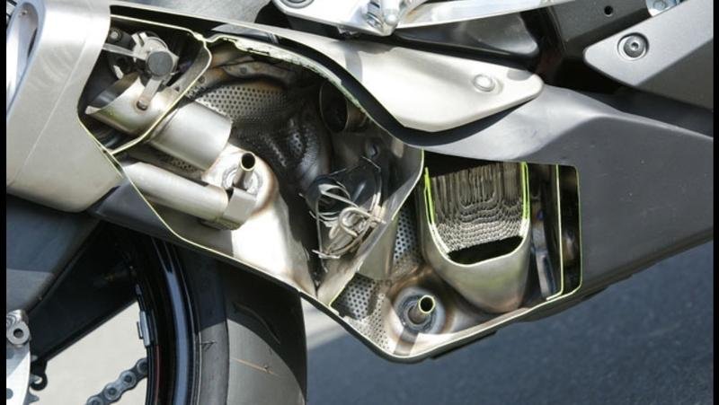

Jetzt zur Panigale. Wir sprechen hier ja gerade über ein Serienfahrzeug und nicht über einen Aftermarket Absorptions Schalldämpfer. Serienmäßig sind Reflexions Dämpfer verbaut und da ist der Knackpunkt, welchen Aufwand steckt der Hersteller in die Entwicklung?
Hier sehen wir ein Bild von der Honda Fireblade im Schnitt. Honda hat da sehr hohen Aufwand betrieben um den Schall auszulöschen ohne den Gasdurchfluss unnötig groß zu behindern. Es geht im Detail sogar darum im richtigen Moment einen Sog zu erzeugen.
