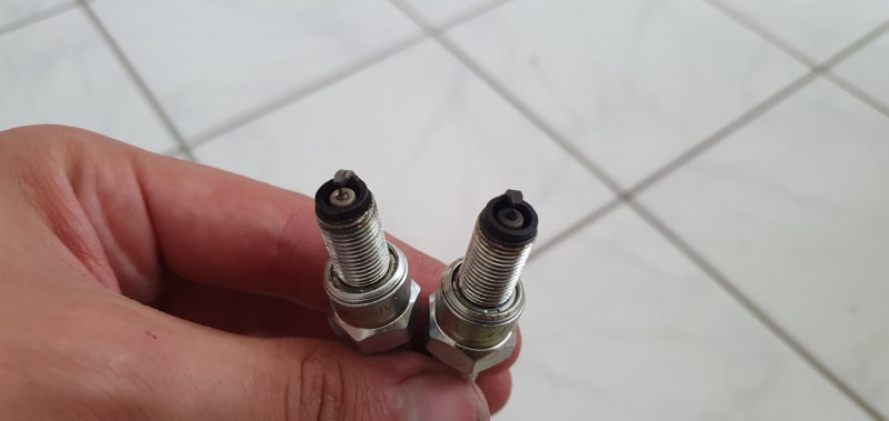

Schaut euch mal die Zündkerzen an.
Ist es normal das die Isolatoren unterschiedlich gefärbt sind? Sie waren ca 3 Monate und 1000km verbaut

Ich finde, dass beide ganz gut aussehen und sich die Abweichung im Rahmen hält.
Ich würde mir in diesem Fall keine Gedanken machen.
Vielleicht irgendwann mal die Einspritzanlage prüfen/einstellen lassen.

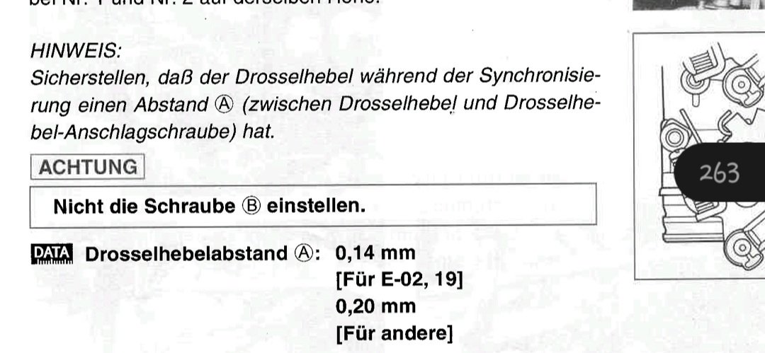

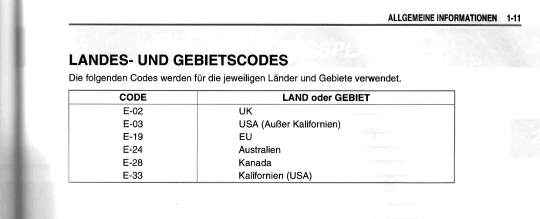

Moin, wenn du mit den 0,20 mm den Drosselhebelabstand meinst, dann ist für die EU aber 0,14 mm der richtige Abstand, nur der Richtigkeit halber. Wenn du jetzt mit der Einstellung zufrieden bist, ist ja trotzdem alles gut.
Gruß Tom

Wie wirkt sich der größere Abstand eigentlich aus? Bei Suzuki muss man sich dabei ja etwas gedacht haben... Bestimmungen zu Abgasemissionen?

Ich vermute da wird schon was dran sein, was genau es ist kann ich dir leider auch nicht sagen. Das einzige was mir seit der erneuten Einstellung auf 0,20mm plus neue Kerzen diese kleinen Aussetzer weg sind und der Motor generell ruhiger läuft.
