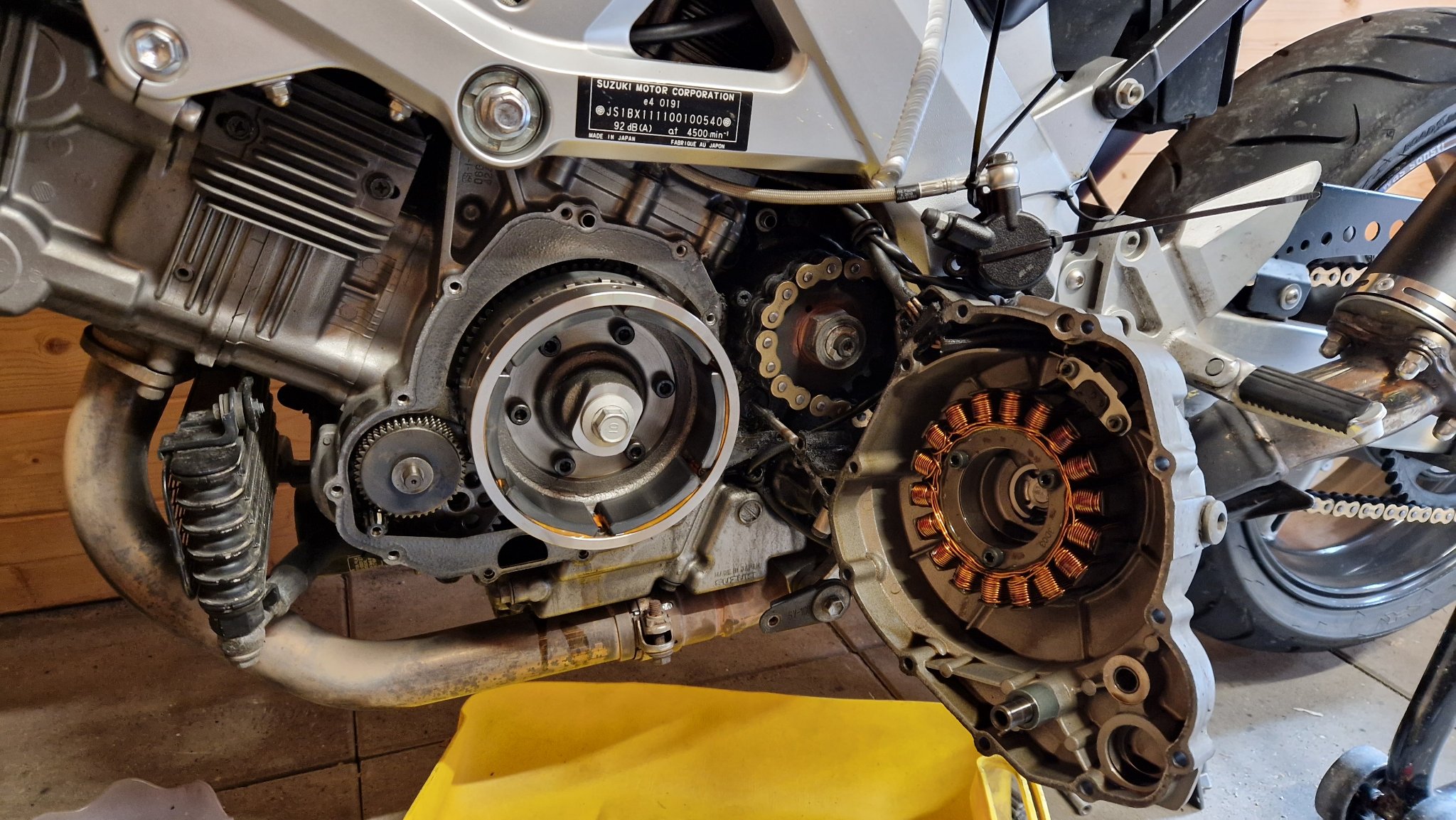

Diagnose Batterie lädt nicht, nächste Schritte

Da ich schon die dritte Batterie in diesem Motorrad habe, ist der Fehler bei mir auf jeden Fall langsam schleichend und dann am Ende jetzt relativ schnell schlimmer geworden.
Re: Diagnose Batterie lädt nicht, nächste Schritte
So wie im Beitrag #12 angekündigt: Der Gegenhalter ist definitiv ausreichend massiv für die 120-140NM welche die Generatorrotorschraube laut Knowledgebase benötigt, den etwas zu Verlängern hilft natürlich ungemein.
