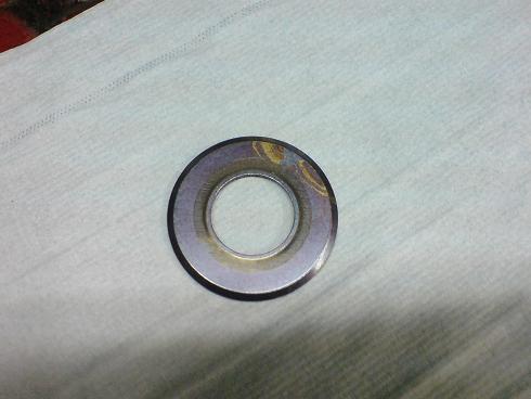

Was mir beim ausbau aufviel ,das die dicke Anlaufscheibe zwischen dem Getriebeeingangswellenlager und dem Kupplungskorb blau angelaufen ist.
und die innere Buchse des KKorbs angeschliffen ist.
Alles nicht ganz so wild wie es aussieht aber trotzdem sehr mergwürdig.
Auf dem Bild: Der dünne blanke Ring innen das ist die Auflage der KK Buchse gewesen .
Die Scheibe hat keine Schleifspuren wird wohl härter sein als die Buchse.
