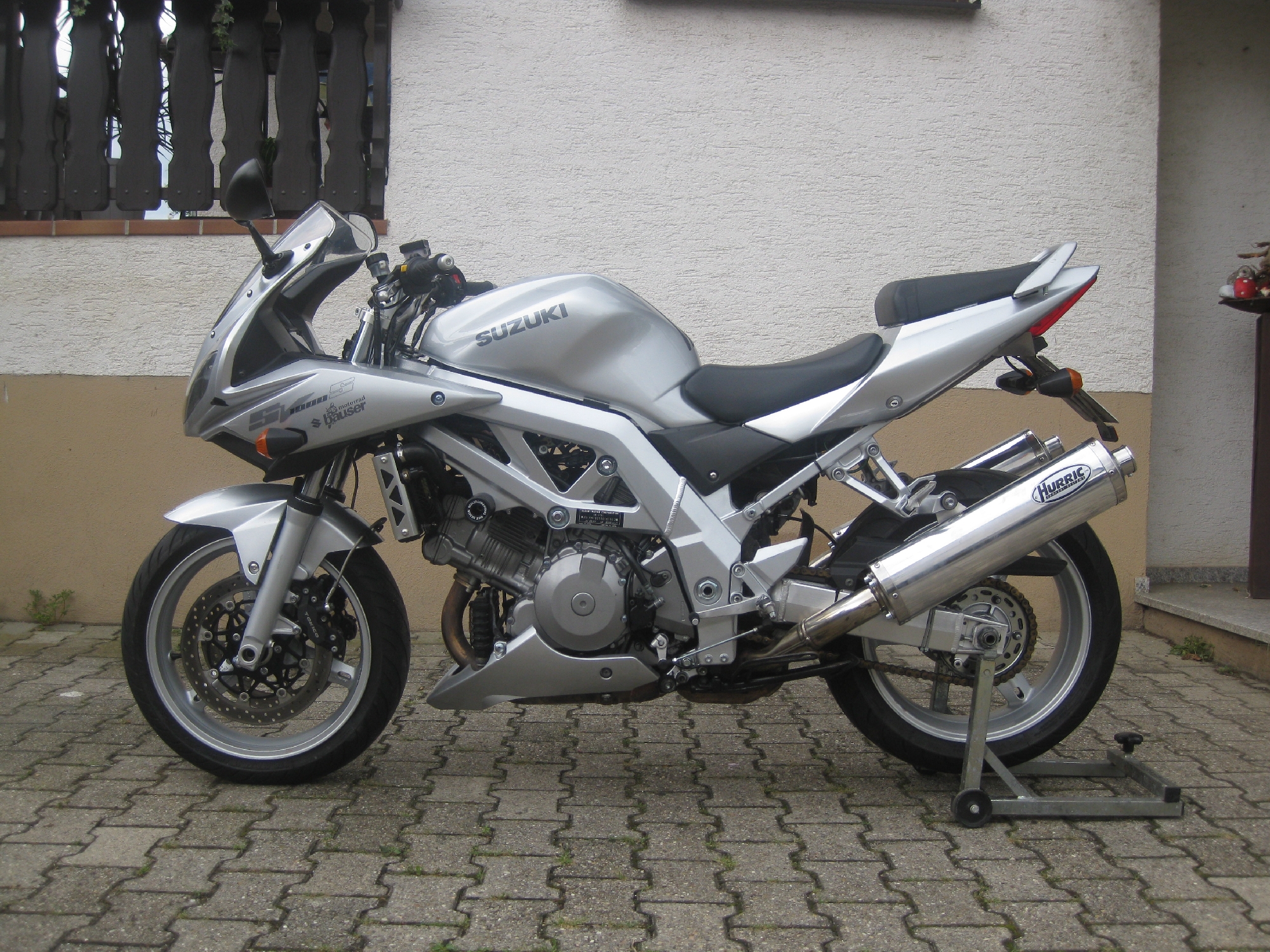

Ich hab nen recht schmalen Hochlenker dran, hinten isse ca. 15mm höher und es ist ein GSX-R - Federbein verbaut.

Da wundert mich nix mehr, Heck höher, Front durchgesteckt und dann noch ein Hochlenker....... :roll:
Die S neigt schon bei einem recht flachen SBK-Lenker zum Hochgeschwindigkeitspendeln und dagegen hilft es nur sich an diesem nicht festzuhalten sondern nur locker zu führen.
Zudem muss für solch einen Lenker auch die obere Gabelbrücke getauscht werden und ich könnte wetten das die Gabel nicht entspannt wurde.
PS.: mach doch einmal ein Bild von der vermurksten SV und stelle es online damit ein jeder sehen kann was man so alles falsch machen kann.
Die N wäre möglicher weise geeignet für solch einen Lenker, da diese über einen längeren Radstand und anderen Lenkkopfwinkel verfügt.

B-JT** hat geschrieben:PS.: mach doch einmal ein Bild von der vermurksten SV ...
Jürgen Jürgen ... SO kriegen wir doch nie ein Foto zu sehen... :lol:
Nein aber mal im Ernst - Jürgen hat von der Sache her schon recht. Wenn die Geometrie zu stark verändert wurde, dann muss man sich auch nicht wundern. Und mit Fahrwerkseinstellungen allein kriegt man das dann auch nicht weg.

Ja es ist ein schmaler SBK-Lenker und ja, mit ner anderen Gabelbrücke.
Aber ich war ganz entspannt beim Montieren (wie um alles in der Welt "entspannt" man eine Gabel???).
Die Holme hab ich losgeschraubt um sie durchzustecken, jetzt sind se wieder fest. 8O
Und nu ma im Ernst, Kollesche.
Ich hatte bei der GPz900R und bei beiden Gixxern "SBK-Lenker" drauf und die liefen wie auf Schienen, auch bei Höchstgeschwindigkeit.
Das "Pendeln" hab ich nu erst mit der SV.
*BILD* fürn Spacko :roll:

Wenn ich das Bild betrachte, vermute ich, dass die Kette viel zu straff gespannt ist.
Wenn das Motorrad mal richtig durchfedert, mit 15 mm Höherlegung, ist ein Kettenriss vorprogrammiert.
Aber das wirst Du dann schon merken.
Herzliche Grüsse von Babalu
SUSUGIE
Re: Hochgeschwindigkeitsstabilität erhöhen!
Beitrag von SUSUGIE » 21.09.2012 8:38
Das Bild entstand unmittelbar nach der Höherlegung, die Kette wurde noch entspannt.
