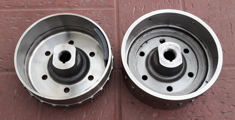

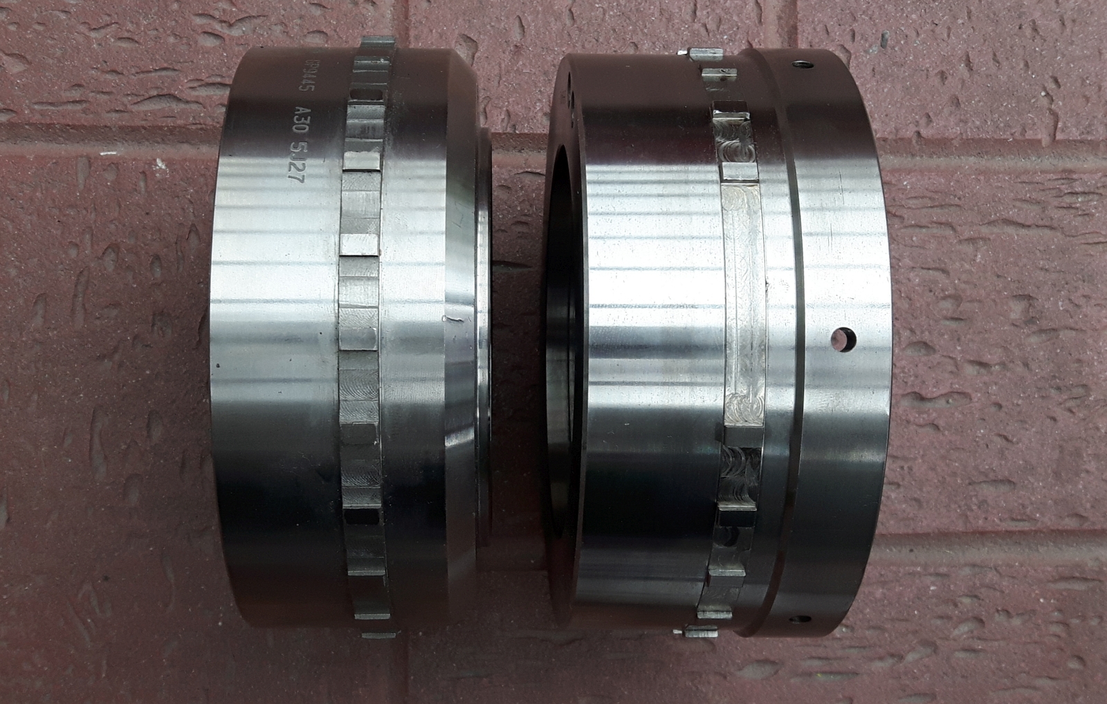

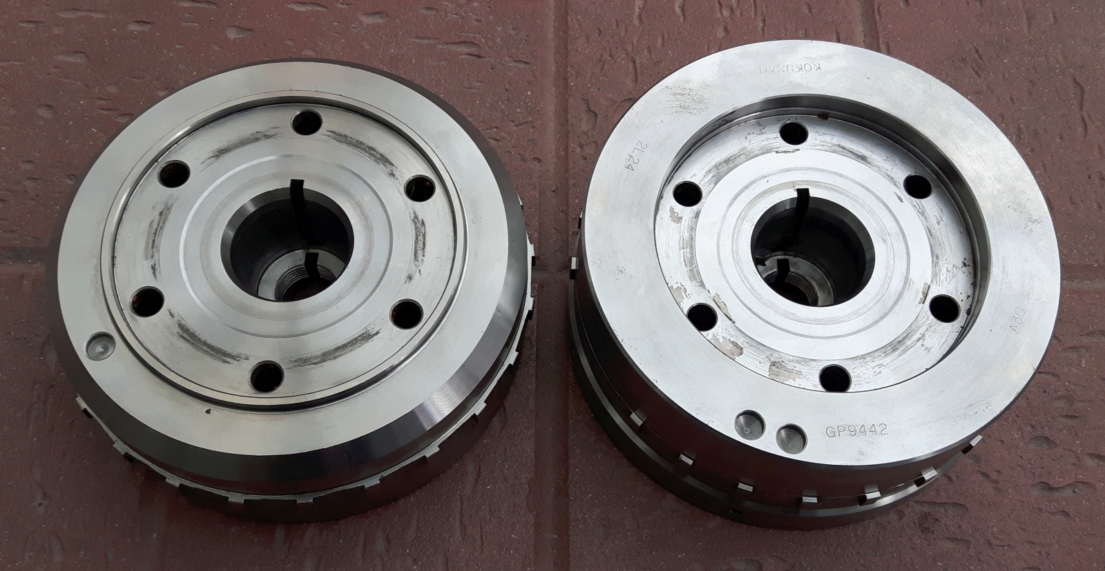

So, neuer Rotor sitzt, Susi lebt wieder. Danke nochmal an alle für die Tips
Zur Info, falls jemand irgendwann dasselbe Problem hat:
Rotor abbekommen (wie ich es geschafft habe)
Benutztes Werkzeug:
- Abdrückschraube M20x1.5 http://www.motortools.de/product_info.p ... ucts_id=40
- Große Rohrzange
- 1/2" Knarre mit 30er Nuss Aufsatz
- Mittelgroßer Hammer
1. Gang einlegen, Hinterrad blockieren (etwas massives zwischen Felge und Schwinge legen, ich habe eine große Rohrzange genommen)
2. Die 6 Inbusschrauben am Rotor Lösen
3. Abdrückschraube reindrehen (fest, aber nicht mit voller Kraft)
4. Mit einem mittelgroßen Hammer einige Male gegen die Abdrückschraube hämmern (nicht mit voller Gewalt!)
5. Punkt 3 und 4 wiederholen, bis der Rotor irgendwann von alleine abspringt.
Mehr Info:
- Der K3 Rotor unterscheidet sich leicht von dem K5 Rotor (etwas anders aufgebaut, verschiedene Teilenummern), hat aber trotzdem problemlos an meine SV1000 K5 gepasst und funktioniert einwandfrei.
- K3 Rotor und K5 Stator sind ebenfalls kombinierbar.
Hoffe, das wird irgendwann jemandem helfen
Benutztes Werkzeug:
- Große Rohrzange
Mehr Info:

Re: SV1000 Lima Magnet zerfetzt
Hallo Roman,Roman87 hat geschrieben:Mehr Info:
schön, dass die Suzi wieder läuft!
Hast du vielleicht Fotos der Unterschiede gemacht, wäre bestimmt interessant.

Hier mal Bilder zum Vergleich. Links Rotor K5, rechts Rotor K3-K4.sorpe hat geschrieben:Hallo Roman,
schön, dass die Suzi wieder läuft!![]()
PS.: Sorry für die "leicht" verspätete Antwort
LG, Roman

Ist der K5 Rotor Serie oder bereits abgedreht?
