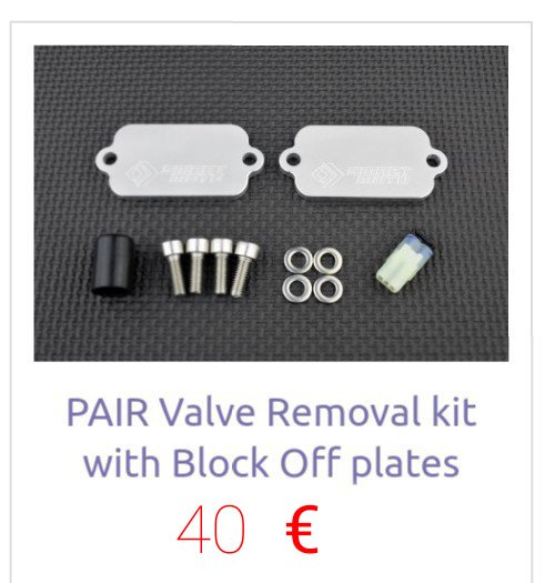

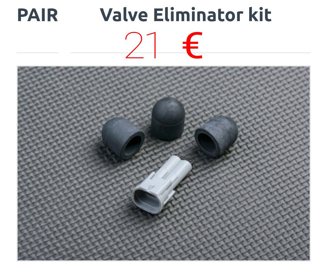

Es geht übrigens auch etwas günstiger, wie ich inzwischen herausgefunden habe:
https://smartmoto-electronics.com/
Siehe beigefügte Fotos.
Preise jeweils zuzüglich 11,50 Euro (Ausland) Versandkosten.
Version mit Platten:
https://smartmoto-electronics.com/insta ... -dl1000-en
Version mit Kappen:
https://smartmoto-electronics.com/insta ... -suzuki-en
