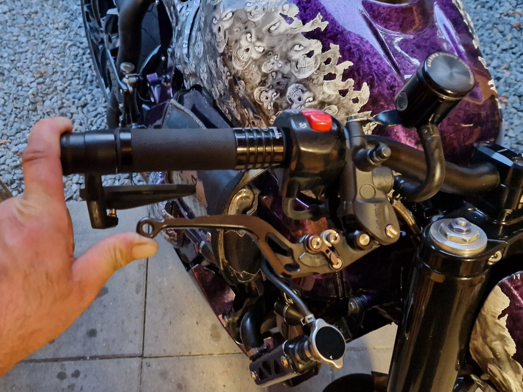

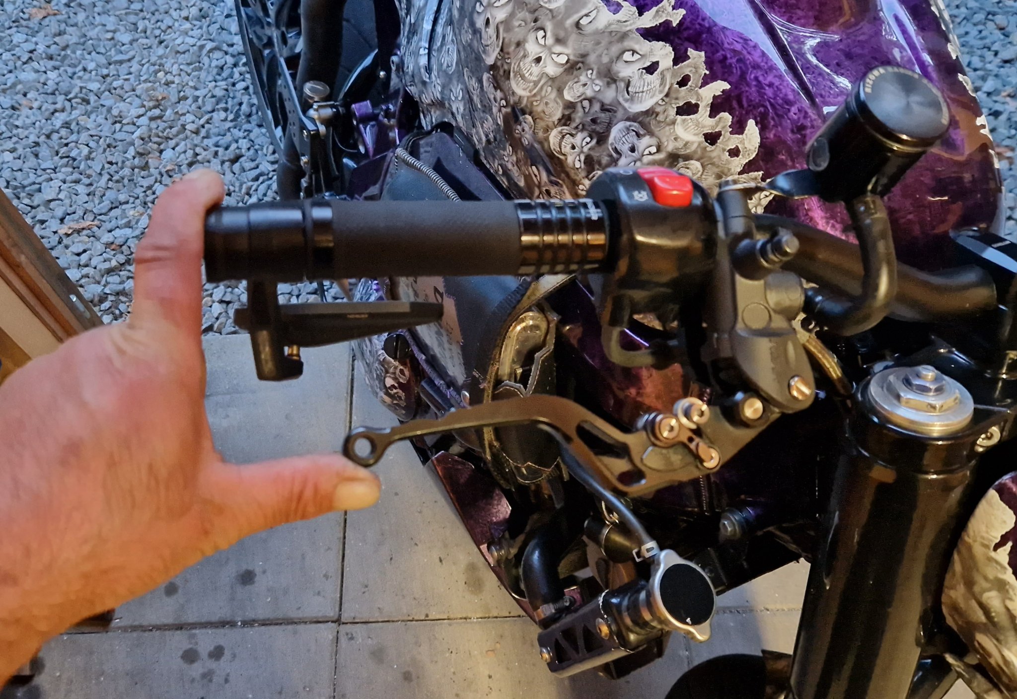

So heute neue gebrauchte, angeblich nur 2500 km gelaufene Radialbremspumpe einer GSX-R 1000 K9 verbaut. Was soll ich sagen, entlüftet und sofort knackiger Druckpunkt. Ich weiß nicht was mit der alten Bremspumpe im argen ist, evtl. müsste man doch nen original Suzuki Rep Satz verbauen. What ever! Die Bremse macht jetzt wieder das was sie soll, knackigen Druckpunkt aufbauen.
Anbei 2 Fotos, einmal Bremshebel in Nullstellung, einmal auf Blockstellung.
