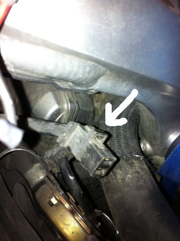

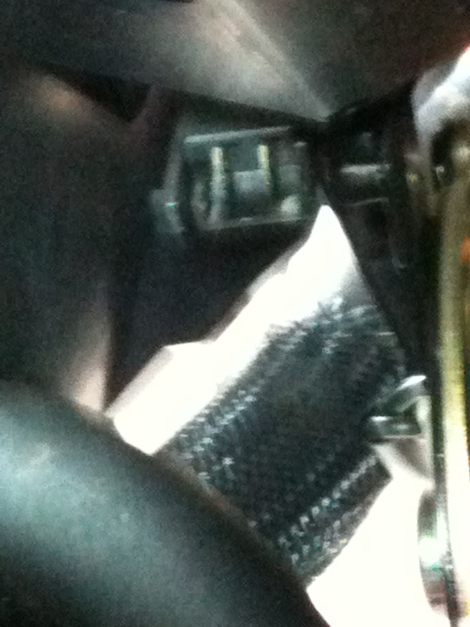

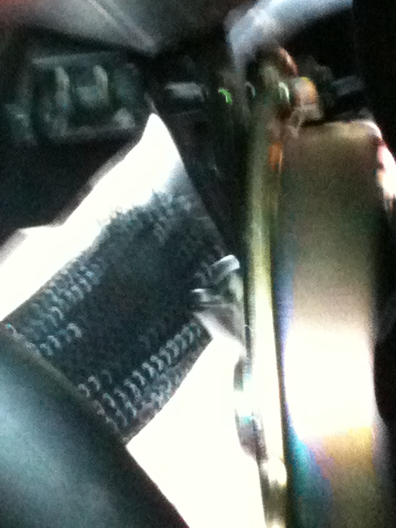

also.. der stecker is ein weibchen und ist am kühlerhalter befestigt. Ein männliches gegenstück habe ich nirgens finden können. In den stecker laufen die kabel des kühlersensors und kabel des motors.
von rechts an der hupe vorbei geguckt
und nochmal
leider sind die bilder nicht wirklich toll geworden....

Hm, schwierig. Das einzige was da beim Kühler, neben Hupe und Thermoschalter, noch rumdümpelt ist die Stromleitung für den Kühlerventilator. Siehe WHB 5-8

es ist schon der stecker fürs gebläse... nur ich kann das gegenstück nicht finden.... ist das fest am kabelbaum oder kann das weggenommen werden? ich habe ja das problem das ich nicht weiß was alles nicht dran ist. :x

Ich habe grad mal versucht seitlich reinzuschauen. Imho kommt das Kabel für das Gebläse von einem Steckverbinder, der wohl hinter dem Rahmen liegt. Siehe hierzu W-HB 5-9 Abb.3 Punkt 2. Vom Gebläsemotor geht dann ein kurzes Verbindungskabel direkt zum Thermoschalter (Punkt 3 ).

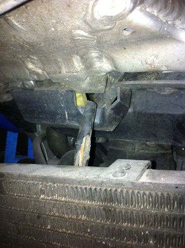

Das Kabel für den Lüfter kommt oberhalb des Kühlers aus der Plastikspritzschutzabdeckung unter dem Rahmen und geht oberhalb direkt in den Hauptkabelbaum rein.
Ich habe zwei Bilder davon. Wie man sehen kann ist bei mir der Schutzschlauch schon durchgescheuert. Also Obacht beim Verlegen. ;-)

hier noch Nachtragbilder
Steckverbinder
Lüfterkabel 1
