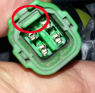

nun muss ich mich auch mal an das Thema ranhängen... meine Dicke zeigt auch mitunter diese Ausfälle, und gestern wollte ich mich mal des grünen Steckers annehmen. Nur... wie bekomm ich diesen verf... :( hell :mecker: :shit: Drecksstecker auf... zumal da für meine Uhrmacherfinger auch recht wenig Platz ist, und das untere grüne Kabel auch noch unter diesem Rahmenrohr durchgeführt ist... muss ich das Teil wirklich aufbomben? Oder gibt es irgendwo ne kleine versteckte Zunge, die ich noch nicht gefunden hab und die der Stecker mir grade rausstreckt...

Ja, der hat wie alle Stecker eine Stecksicherung.

Danke für die Links, aber die kenn ich schon, der Artikel aus der Knowledgebase ist sogar in den Favoriten abgelegt... :wink:
Wenn Du mir nun im Groben erklären kannst, wo diese Stecksicherung sitzt - wenn es sich nicht um diese zwei kleinen Nasen an den Seiten handelt -, würdest Du mir unsäglich weiterhelfen... :D
Das Ganze hat mich gestern doch etwas Nerven gekostet, und wenn ich mir den Stecker in Deiner Anleitung so angucke, war das bei Dir ja auch kein Spaziergang ... :?

Die Bilder aus der Anleitung stammen nicht von mir, die sind z.T. noch vom SV-Treffen auf dem Eisenberg :)
Bei der Sicherungsnase weiß ich nicht mehr, ob man diese ziehen oder drücken muss.

war zu drücken.

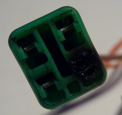

Und so siehst aus ,wenn´s zu spät ist.

So, Samstag früh wars dann wieder soweit... Auf den Weg zur Arbeit gemacht, rauf aufs Möppi und an die Zündung ich gemacht habe... und nix ging... Lenker nach links, Mäusekino an. Lenker gradeaus, Kino wieder aus. Lenker nach rechts, Kino wieder an, Lenker in Gradeausstellung macht Kino wieder aus... :( hell :( idiot irgendwann blieb das Kino an, ich losgetuckert, und kurz drauf ne kleine Fehlzündung uand alles wieder aus... nach zwei, dreimal hinund her blieb es dann an, und ich bin das Risiko eingegangen, loszufahren und das Ganze dann im Shop zu beheben. Die Kiste lief dann auch problemlos bis zum Laden durch. Der Stecker sah bei Weitem nicht so schlimm aus, wie auf den Bildern, aber nachdem ich ihn schon auseinander hatte, hab ich dann die Kontakte raus und gereinigt, etwas zusammengedrückt und mit nem Schrumpfschlauch wieder isoliert. Ich hab diesen Weg gewählt, weil ich keine Möglichkeit hatte, die Leitungsenden zu verzinnen oder mit ner Aderendhülse zu versehen, zudem musste ich ja doch noch ein wenig was tun, so dass mir die ZEit etwas im Weg stand. Nun läuft es erstmal wieder, sollte es wieder auftreten, kann ich die Kabelenden immer noch dauerhaft verbinden.

Hatte das Problem auch vor 2Jahren :( hell
Der Grünestecker war total verschmort :!:
Also ein öffnen des Steckers war nicht möglich(wenigstens für Mich nicht) :(
Habe einfach die Kabel gezogen und mit Posilook verbunden Schrumpfschlauch drüber und fertig :D
