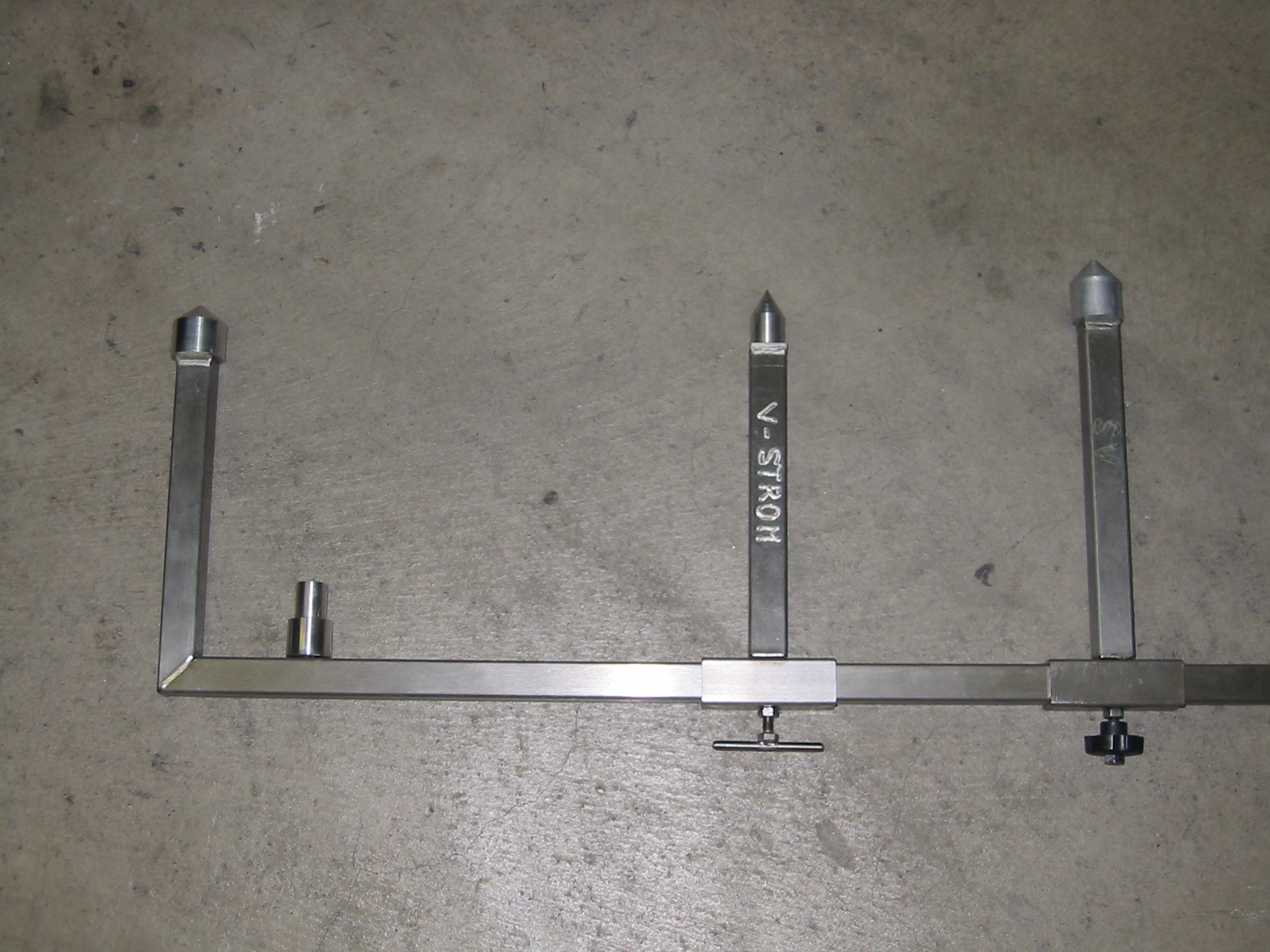

Warun einfach, wenn's kompliziert auch geht . . . . .
Für diese Arbeit nehme ich das für diesen Zweck vorgesehene Werkzeug,
kann man kaufen oder selber machen . . . ;) bier
Distanzlehre
Herzliche Grüsse von Babalu
SUSUGIE
Re: Hochgeschwindigkeitsstabilität erhöhen!
#49
Beitrag von SUSUGIE » 27.09.2012 10:40
Wow, ok.
Wo sind die Fixpunkte?
Schwingenlager und Radschraube ist denk ich klar, aber wo ist der dritte Fixpunkt?
Auf der Felge?
