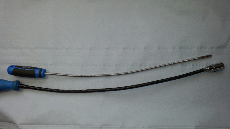

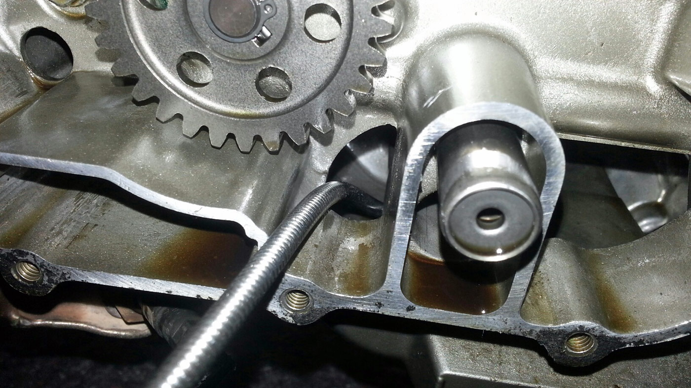

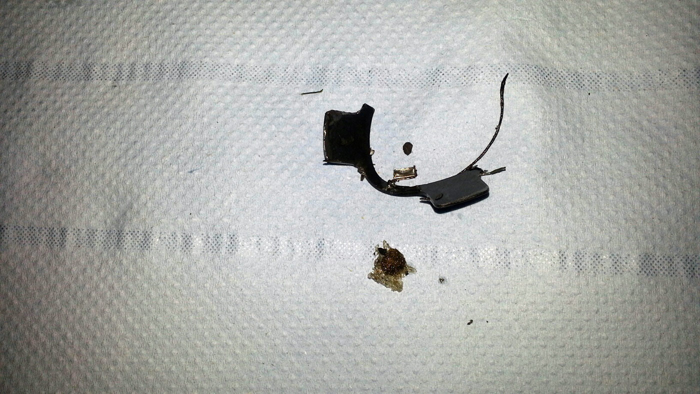

So...weiterer Fortschritt...
Mit dem neuen Magnetheber (6mm Durchmesser an der Spitze, gegenüber den fast 20mm des "herkömmlichen" von der Louise)
komme ich nun in den Spalt unter der "Platte" Schwabbelblech" -
und siehe da : Petri Heil und Petri Dank... :D
Erfolg - ein großes Teil geangelt.
Habe nun alles abgesucht - und kann beim besten Willen nix mehr finden - paar Späne und weitere Kleinteile des Ringes waren auch dabei, hab
ich aber nicht fotografiert. Ich denke das war es, im Filter war auch nix mehr, also werde ich den Motor - nachdem die Teile dann hoffentlich in der 2-3 kw kommen - wieder zumachen.
Dann wird weiter berichtet...
Kupplungskorb ist auf dem Weg nach England -
Fritz

Wie viel hast du denn gefunden? Das aufm bild und dem ersten teil schaut eher nach nur 1/3 aus vom ganzen ring.
svfritze64
Beiträge: 4686
Registriert: 17.08.2014 21:24
Wohnort: OWL
Re: Metallteile Späne im Motor....
#66
Beitrag von svfritze64 » 28.08.2017 21:50
Jaja...mach mich nur fertig.... :mrgreen:
Die hälfte...würd ich sagen....was jetzt noch fehlt - ist entweder so verkeilt unter dem Schwabbelblech, das es vermutlich so fest sitzt das es sich nicht angeln läßt - oder sitzt an ner Stelle wo ich nicht hinkomme. Obwohl ich mir ziemlich sicher bin, alles erreichbare erreicht zu haben. Meine Hoffnung wäre, das die andere Hälfte schon mal bei ner Kupplungsüberholung gefunden wurde :) Angel
Ich weis - ich rede es mir schön....
hab aber für mich beschlossen -es dabei zu belassen - den Federring zu ersetzen - den Kupplungskorb zu machen - und gut ist...
Alles was ich gefunden habe - wurde schon irgendwie mal durch sich bewegende Zahnräder bearbeitet.
Da es relativ weiches Material ist, gehe ich davon aus, das - selbst wenn sich noch was von den Teilen irgendwo verfängt - es keinen grossen Widerstand leisten wird.
Wenn es denn tatsächlich doch mal knallt - dann hole ich mir einen anderen Block - und gut ist.
Bei über 90000km vermutlich das sinnvollste...
Fritz
