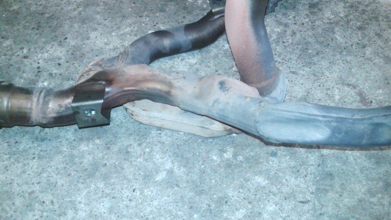

Ich hab jetzt nicht mehr so genau im Kopf, wie die originale aussieht, aber grundsätzlich ähnelt sie meiner Shark Anlage. Ich glaub die originale war auc hso. Ein Unterschied im Vergleich zur originalen ist, sowohl beim Lothar als auch bei Shark, dass die originale im Bereich der linken Fahrerfußraste eingedellt ist. Sieht scheiße aus, als hätte jemand mit nem Hammer drauf rumgehauen und ich hab die Vermutung, dass die dadurch entstehende Verengung für das Drehmomentloch bei 5000 U/min verantwortlich ist. Das ist bei mir jedenfalls nach Wechsel der Krümmeranlage spürbar und messbar verschwunden, obwohl keinerlei weitere Anpassungen vorgenommen wurden.

Ich könnte Lothar mal fragen ob bzw. welche Intention dahinter steckt aber im Grunde ist der Verlauf genau so wie das Original, abgesehen von den Verengungen, die motus bereits angesprochen hat. Das Original wirkt im direkten Vergleich zugestopft, besonders im höheren Drehzahlbereich.
Mit dem Lotharkrümmer dreht sie so leicht oben raus, glaubt man vorher nicht. Insgesamt merkt man den deutlich leichteren Gaswechsel, dadurch hat auch das Bremsmoment beim Gaswegnehmen abgenommen.

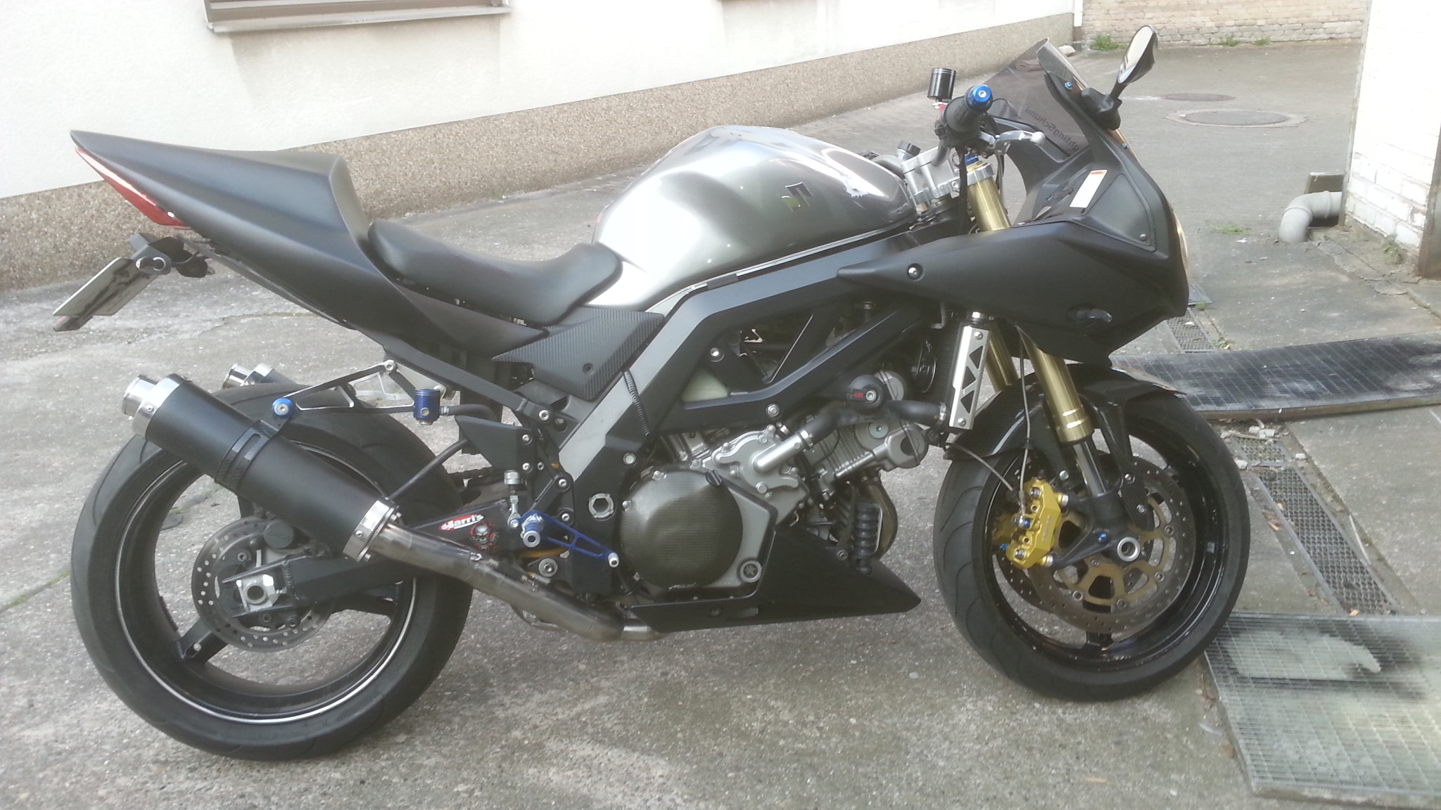

Soo , bin jetzt die woche so zwischen arbeitsstress und
Familienaktivitäten endlich mal dazu gekommen den Lotharkrümmer einzubauen . Soweit alles sehr passgenau einzige frage die ich mal in die runde werfen
muss ist , wie habt ihr das mit dem Seitenständer gemacht ??

matoumueller hat geschrieben:...einzige frage die ich mal in die runde werfen
muss ist , wie habt ihr das mit dem Seitenständer gemacht ??...
Schau mal HIER und/oder frag Sorpe mal...

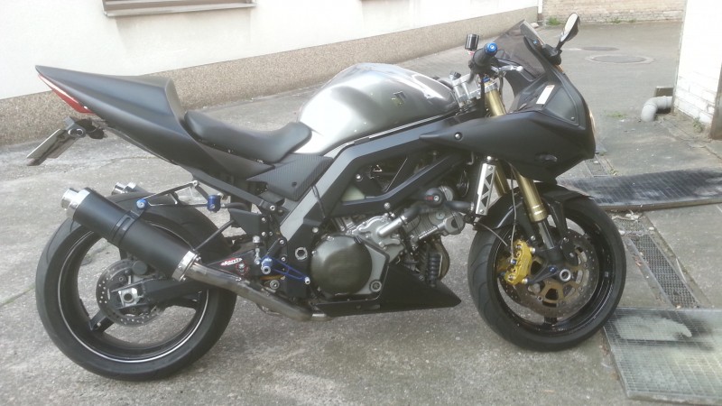

Hab übrigens gestern mein Möpp beim Lothar abgeholt...Was soll ich sagen?...Der Knaller...Klare Empfehlung nun auch meinerseits...
Er ist übrigens in freudiger Erwartung von mehr SVler-Anfragen (Zitat: "Lüneburg ist immer eine Reise wert... :mrgreen: "), aber bitte NICHT über den Kollegen streaker!!!

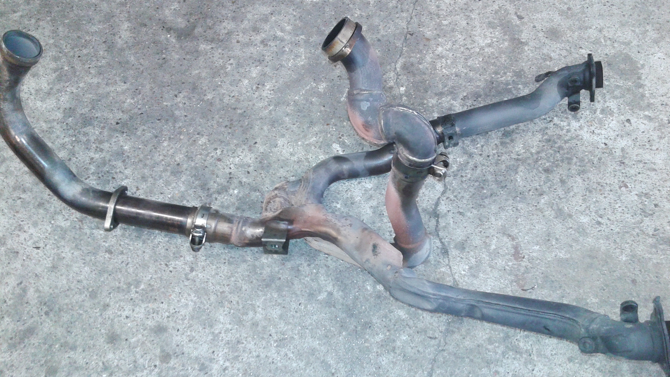

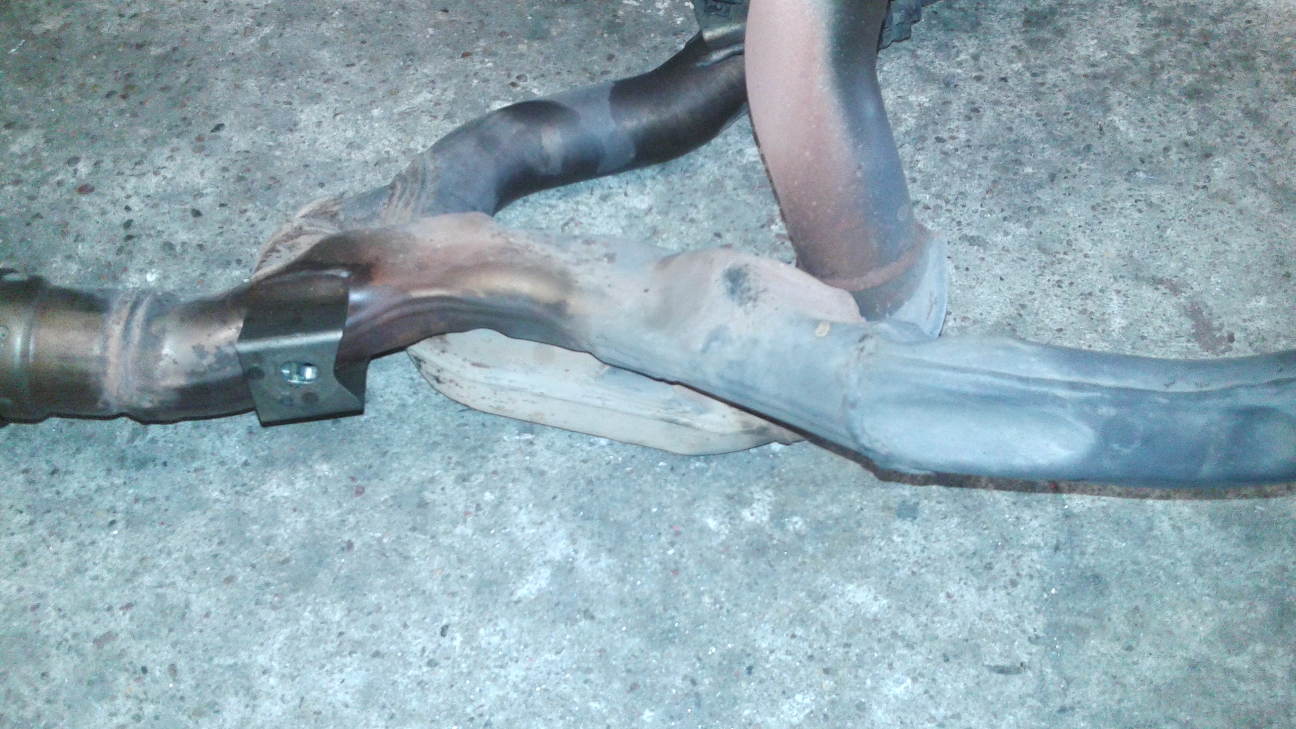

Hier mein altes "Krebs-Geschwür", das zusätzlich mit den Endteilen von ner Gixxer-Anlage verunstaltet wurde:

Ok , hab heut auch mal drann rumgebogen und mal hin
gehalten , sollte passen !! Werde ich euch morgen
mitteilen :D

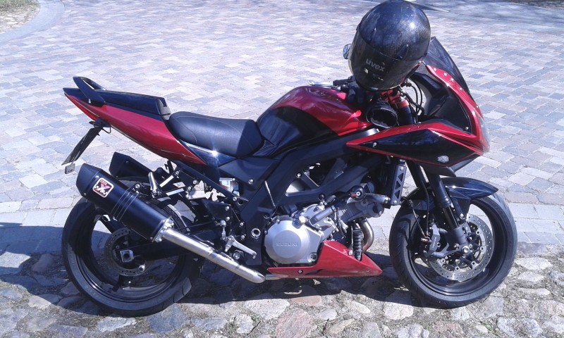

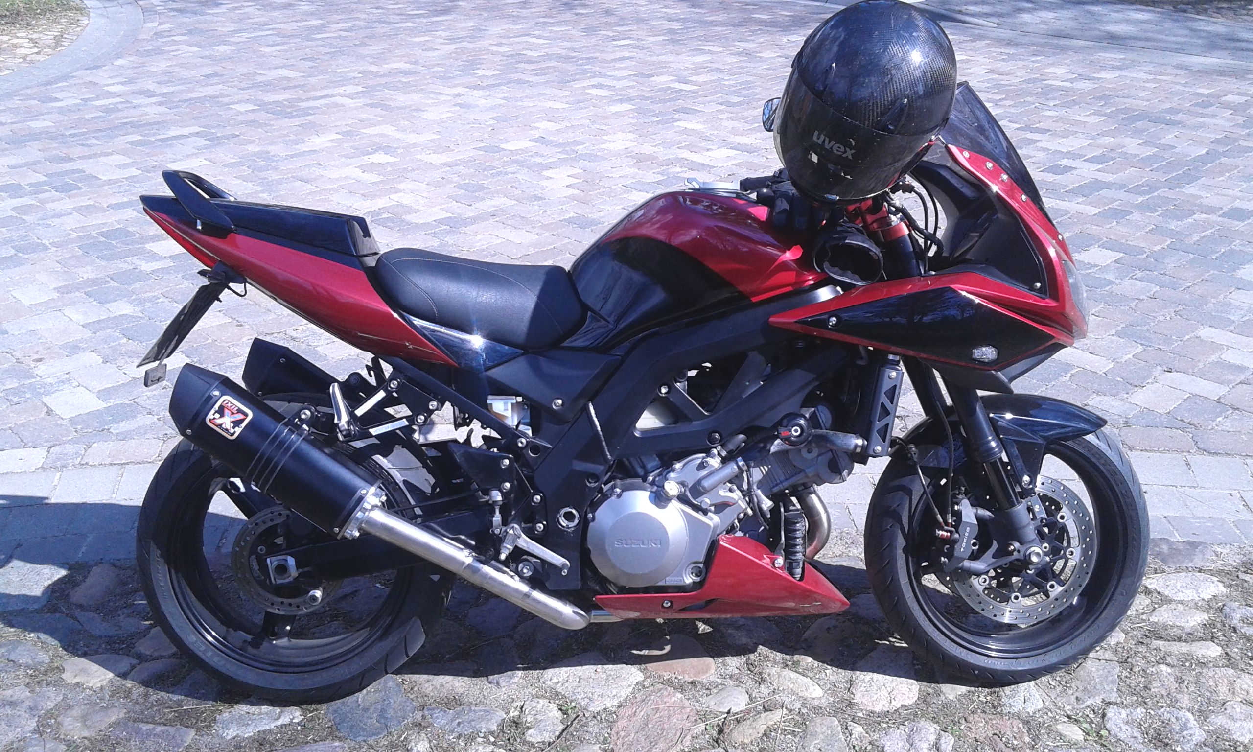

Habs geschafft !!!
