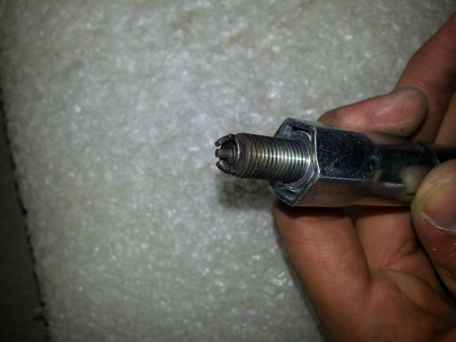

Beitrag von dennis91 » 15.06.2014 14:20
Ich muss leider die drei fotos von der vorderen kerze einzeln hochladen
SV 1000S; Bj. 2004

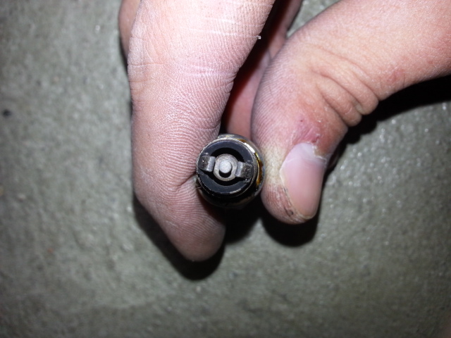

Beitrag von dennis91 » 15.06.2014 14:22
Teil 2
Vordere Kerze bild 2

Beitrag von Quickshifter » 15.06.2014 15:10
Die sehen ja aus wie neu. Da wird definitiv kein Öl verbrannt.
Wenn ich meine dagegen betrachte, läuft dein Bock ganz schön mager.

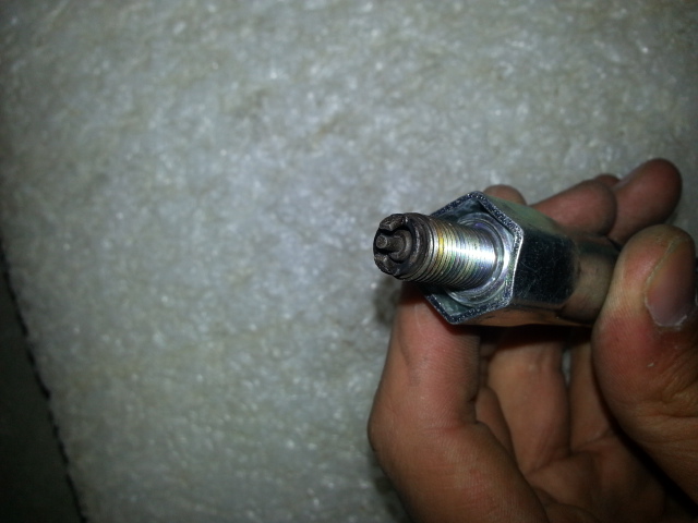

Beitrag von dennis91 » 15.06.2014 15:39
sorry ich kann erst jetzt alle anderen bilder hochladen
hintere kerze bild 2
hintere kerze bild 1
Vordere Kerze Bild 3
SV 1000S; Bj. 2004

Beitrag von dennis91 » 18.06.2014 23:51
Also meint ihr es kommt kein Öl in den brennraum?
Dann ist der Ölverbrauch normal? Wo kann das zeug noch abhauen? Es ist kein fleck unter dem Motorrad.

Beitrag von Gelöschter Benutzer 20055 » 19.06.2014 17:38
Über Kurbelwellenentlüftung wird Öl (eigentlich nur überschüssiges) rausgehauen.
Das sind die zwei Schläuche die in deine Airbox an der Seite reinlaufen.
Die Kerzen sehen top aus!
