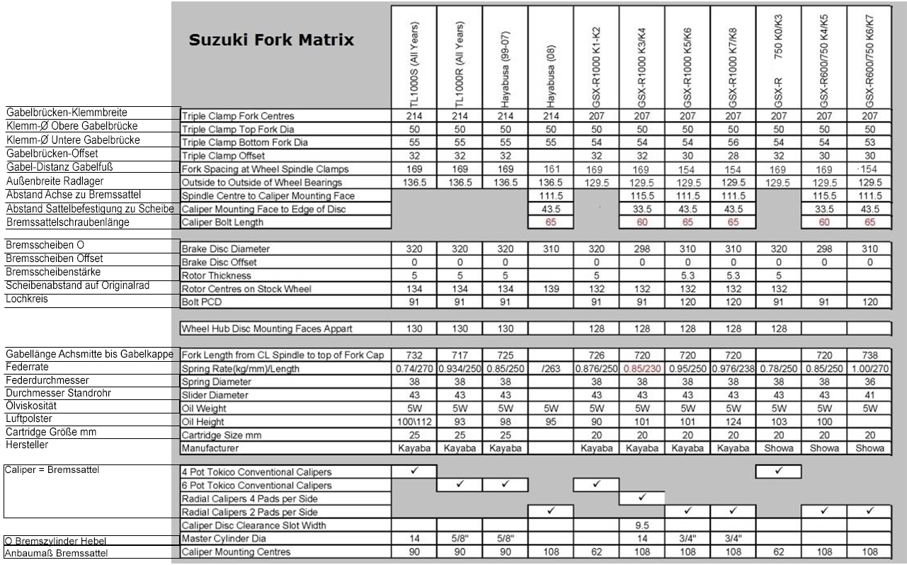

Mal auf die schnelle übersetzt

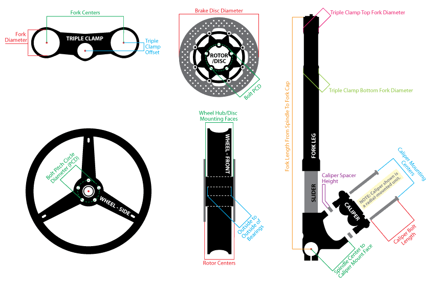

Vllcht hilft das Bild hier:

Beitrag von speedy666 » 08.06.2014 9:12
Danke dir !!!! ;))

Beitrag von speedy666 » 08.06.2014 10:42
wenn ich das denn richtig lese ist die achse der k5 mit der k4 gleich? sprich abstand und Durchmesser!
no rules-no law
Re: Kilo N und die gixxer USD
#80
Beitrag von guzzistoni » 08.06.2014 12:13
speedy666 hat geschrieben:wenn ich das denn richtig lese ist die achse der k5 mit der k4 gleich? sprich abstand und Durchmesser!
Nein!
das Offset ist anders 30mm ./. 32mm -- da gilt es genau aufzupassen :!: :!:

Beitrag von guzzistoni » 08.06.2014 13:10
Hier noch zwei Bilder die vom aVa stammen:
bei Verwendung der k4-5 Gabelbrücke-Oben- und neueren unteren Gabelbrücken ist das Problem, dass das mittlere Loch der Gabelbrücke aufgebohrt oder aufgefräst werden muss 25mm auf 28mm!.
