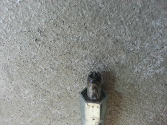

Hallo ich melde mich wieder wegen dem Verbrauch.
Was mir immer mehr auffällt ist das der Öleinfüllstutzen also der Verschluss nach benzin riecht.
Benzinverbrauch ca 6,5-7 liter Kilometerstand 27000 und von der Maximum linie bis zur Minimum vergehen grad mal 1000km.
Ich stelle mal gleich paar bilder rein von den kerzen.
die kerze ist von vorderen Zylinder.
SV 1000S; Bj. 2004

Sorry das ich mich erst jetzt melde aber früher gings nicht.
Hier noch die Hintere Kerze, was mir bei ihr aufgefallen ist, diese hat ein leichten film von öl oder benzin im gewinde, schätze aber eher öl weil wenn ich mit dem fingernagel rein bin war er schwarz.
