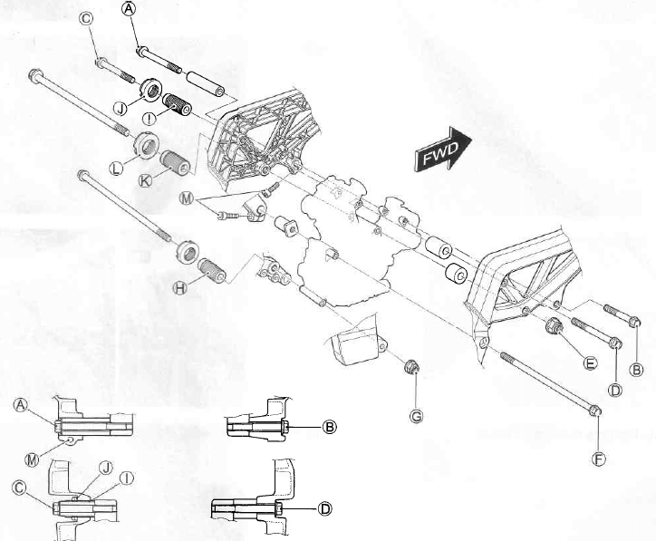

Leider habe ich heute nach der Tour festgestellt, dass mir der rechte obere Bolzen und natürlich auch die Mutter des Alurahmens vom vorderen Zylinder fehlt! Ich fahre eine SV1000S, EZ 2005 in dunkelblau. (K4)
Meine Fragen dazu:
Wer hat das schon einmal gehabt,und wie kann ich den erneuern? Kommt man auch ohne Spezialwerkzeug ran?

Am vordern Zylinder hast du rechts nur eine Distanzhülse und eine Schraube mit dem Feingewinde M10x 1,25 die mit 55Nm angezogen wird.
Distanzhülse kannste mit den richtigen Abmaßen (wichtig Länge!) drehen lassen, Schraube wirste wohl bei Suzuki beziehen müssen (würde ich machen).
Wobei laut Ronayer die Hülse auch nicht die Welt kostet.
http://www.ronayers.com/oemparts/a/suz/ ... 1fd1/frame

Es sollte auf jeden Fall schnell repariert werden, da der Rahmen dadurch seine Stabilität erhält.
