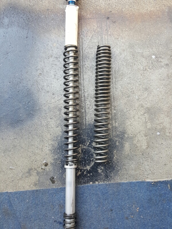

Hab mal zerlegt und Bild gemacht , links ( noch an den Innereien montiert ) soll die angebliche öhlins sein und rechts die hab ich aus einer alten SV1000 gabel ausgebaut , wer weiß was waß ist ???

Wenn es die für die SV gemachten Öhlins Federn sind muss da eine Nummer auf die Wicklungsenden drauf gelasert sein, einmal die Artikelnummer + die Federrate. Guck mal genauer, sieht man zum Teil schlecht wenn die schon länger montiert sind.

Ich glaube nur Öhlins hatte die Linearen im Programm für die SV.

Wilbers Federn sind mit weißer Schrift auf der Feder gekennzeichnet:
sie tragen ein W mit dem Herstellungsjahr: W08 = Wilbers aus 2008
