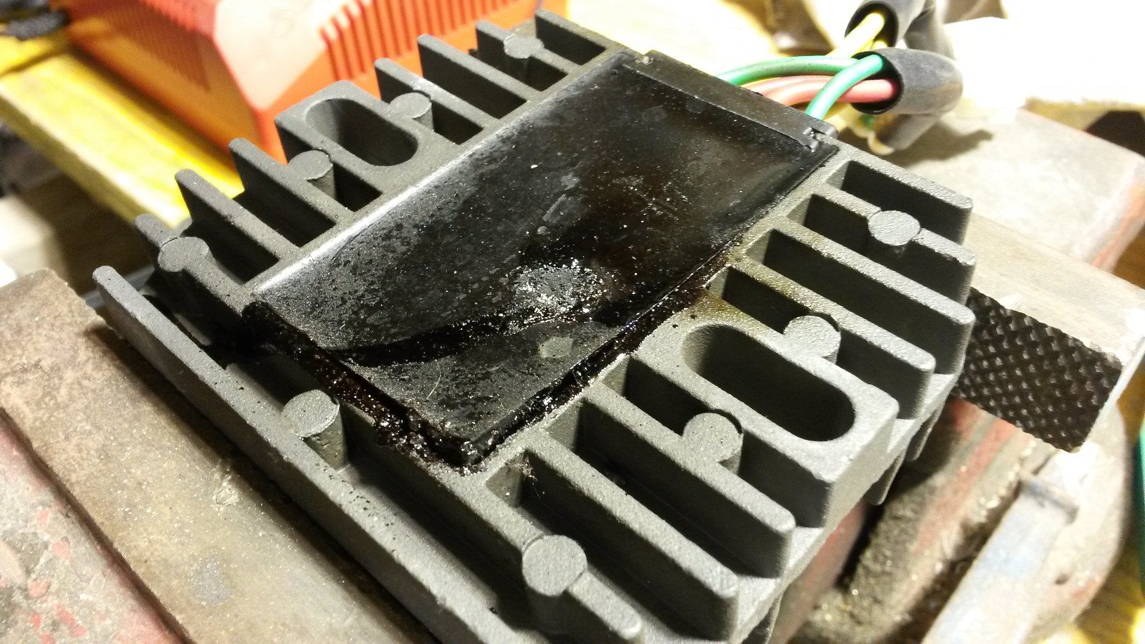

vor ein paar Tegen geh ich morgens in meine Garage und stelle mit Erschrecken fest, dass es etwas verraucht ist und nach abgefackelter Elektronik riecht.
Hektisch alle Ladegeräte und akkubetriebene Geräte gecheckt, dann den Kompressor, Lampen, Heizung,....nichts zu finden.
Wird doch nicht vom 125er-Roller oder der Susi kommen?
Doch. Beim ersten Hinsehen sehe ich schon schwarzes Zeug auf der linken Motorseite. Es klebt und riecht auch verbrannt.
Zündung zur Probe eingeschaltet -> kein Strom. Verdammte Sch****!
Na erst mal in die Arbeit gefahren und am Abend den Lima-Regler ausgebaut.
Der ist doch tatsächlich hinten aufgeplatzt und das geschmolzene Zeug tropfte runter auf den Motorblock.
Was mich daran am meisten stutzig macht ist, dass die Susi schon ein paar Tage unberührt in der Garage stand. Nicht mal der Schlüssel steckte.
Wie kann das sein, dass der Regler dann einfach so abraucht??
:( hell
Zum Glück hatte ich noch den alten Regler (den abgebrannten hatte ich mir erst im Frühjahr gekauft) und die Hauptsicherung, welche auch durch war, war schnell ersetzt.
Die Batterie hat nix abbekommen und auch sonst kein anderer Teil.
Jetzt läuft sie wieder, aber ich bin einigermaßen beunruhigt, dass einfach ein Teil über Nacht abfackeln kann.

Hat jemand Tipps was ich nun tun könnte??
Sollte ich irgend eine Prüfprozedur starten um irgendwo in der Elektrik einen vermeintlichen Fehler zu finden?
Hab noch Garantie auf das Teil. Sollte ich mir einfach ein neues schicken lassen? Damit die Susi beim nächsten mal ev. ganz abfackelt?
Was würdet ihr tun?

Black Jack
Beiträge: 9579
Registriert: 24.06.2008 19:11
Wohnort: Dormagen
Re: LIMA-Regler über Nacht abgeraucht
Beitrag von Black Jack » 14.09.2015 11:15
Am besten Geld zurück und einen Mosfet Regler einbauen.
Hab ich in meine Kawa, "Shindengen fh012aa" , funzt wunderbar.
Allerdings mußte ich alle Kabel umlöten, da er andere Stecker hat.
