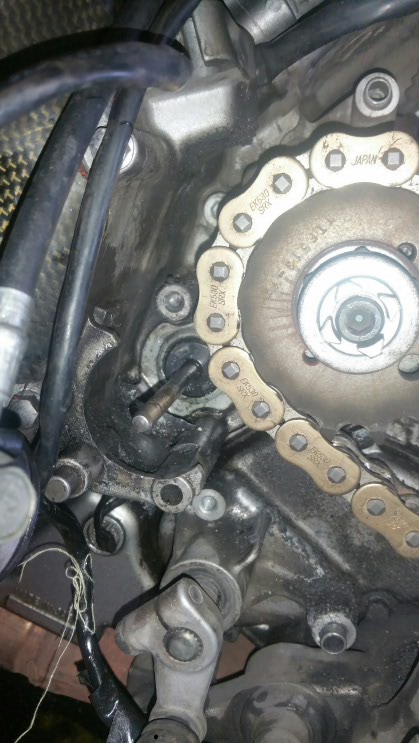

Hallo Leute, ich habe leider Ölverlust an meinem Moped festgestellt.
(Die Dichtung in der die Metallstange für die Kupplungsbetätigung sitzt)

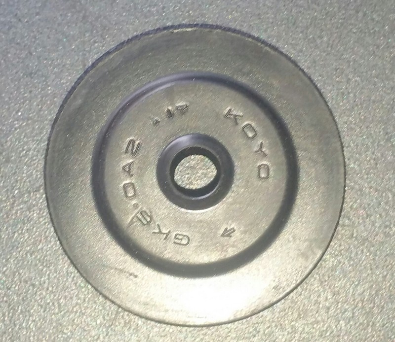

Nun habe ich eine neue Dichtung gekauft, finde aber nicht raus wie ich da ran komme.
Muss ich echt den Motor spalten? Ich hoffe ihr könnt mir helfen.

Kette + Ritzel muss runter. Über dem Dichtring sitzt ein Sicherungsblech...
Das schraubst du noch weg und kannst dann den Dichtring aushebeln.
Drück den Neuen dann genau bündig rein, nicht zu tief.
Kipp das Moped ein wenig ausm Lot oder mach gleich nen Ölwechsel sonst suppts dort raus.
Wenn ich was vergessen haben sollte möge dies doch bittw jemand verbessern.... Ist schon spät (oder früh) 8-)

Hey, danke für deine Antwort, habe es gleich mit einem Ölwechsel verbunden und hat alles super geklappt.
