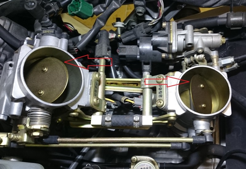

ich habe das Problem, dass mein Gaszug etwas zu kurz für meinen Lenker ist.
Beim vollen Einschlag nach Rechts blockiert das Gas. Da Ding immer gut, ich will es jetzt aber mal richtig haben.
Das hat übrigens der Vorbesitzer so gemacht. Ein Profi. Traurig aber Wahr. :( hell
Sollte ich den Zug nicht umlegen können, baue ich einen von der DL650 rein. Der ist lang genug. :)
Heute habe ich die Airbox abgebaut.
Als ich die Lufteinlässe mit Klarsichtfolie (gegen Schmutz) zumachen wollte,
ist mir Folgendes aufgefallen:
In der Ansaugbrücke sind die beiden Drosselklappen, die sich entsprechend beim Gas geben bewegen.
Aber davor sind noch 2 andere Klappen. Also vor jeder Drosselklappe eine 2te.
Diese sind aber fest.
Da der Vorbesitzer sagte, dass er irgendwas da gemacht hat, wegen Drehmoment runter setzen oder so,
habe ich jetzt Angst, dass das SO nicht normal ist.
Kann mir evtl mal einer Sagen was das für Klappen sind?
Ist das der Chocke?
Ich habe ein Bild und ein GIF erstellt, damit man es gut sehen kann.
Link zum GIF
http://fs5.directupload.net/images/160220/bnwj3imu.gif
Danke vorab. :wink:

Das sind die Sekundärklappen, die über einen Stellmotor nachgeführt werden.

Ahhh ok. Klingt absolut plausibel. Danke! ;) bier
Die Stellung ist bei euch aber auch so im "default"?
Bei mir ist gerade die Batterie abgeklemmt.

Kann ich so gar nicht exakt sagen, habe meine vor langer Zeit ausgebaut. Fährt sich nun deutlich agiler. Brauchen eh nur Leute, die beim Fahren auf den Verbrauch schauen.

Okay! Jetzt machst Du mich neugierig.
Kann man die einfach so rausbauen? 8O
Wie meinst Du das mit dem Verbrauch?

Ich war mir auch erst unsicher, aber als ich erfahren habe, dass das einige hier im Forum bereits getan haben, tat ich ihnen gleich. Das Resultat war eine direktere Gasannahme aber auch 0.5 Liter mehr Verbrauch. Da mir letzteres egal ist, würde ich es wieder tun. Sicherlich kann man mit einer Abstimmung am Prüfstand ein µ herausholen.

Hatte die klappen auch draußen und vom loki einstellen lassen.
Hab nur eine spritzigere direktere gasannahme festgestellt.
Für das ruckeln ist eher tps und drosselklappensycro verantwortlich.
