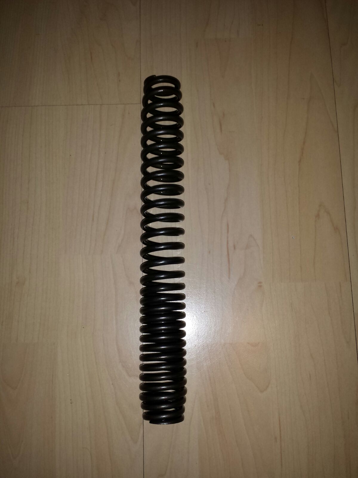

Moin moin an alle,
kann mir einer sagen, ob es sich hierbei um eine originale Gabelfeder handelt oder um eine Wilbers oder sonstige...? Ich konnte es leider nicht herausfinden und weiß auch nicht woran ich die unterscheiden könnte...
Danke schon mal!

Sind denn Kratzspuren oben an der Schraube zu sehen ? Die ist aus Alu.Ich würde auf Original tippen aber ist nur eine Vermutung.Steht nicht`s auf der Feder? Eine Nummer oder sowas ?

Die originale ist so viel ich weiß linear und nicht progressiv gewickelt, meine Wirth sehen allerdings auch ein bischen anders aus, von daher kann es eigentlich nur eine wilbers sein

Die hintere ist weiß :wink: Die vordere ist auch progressiv

Ja, es sind Kratzspuren vorhanden, aber auf der Feder steht nichts...
Die beiden Tatsachen widersprechen sich.. aber man weiß nie :)
Die originale ist also auch progressiv, hab ich richtig verstanden?
Habt ihr sonst ne idee wie ich rausfinden könnte ob es nun die originale ist oder nicht..?

Auf der Wilbersfeder ist ein "W" und das Herstellungsjahr seitlich auf der Wicklung mit weißer Farbe aufgedruckt.
Fehlt es --> Originalfeder
Ja, die Originale ist ebenfalls progressiv.

Eine Möglichkeit gibt es vielleicht noch.Die originale ist ca 295 mm lang wenn sie noch gut ist.Ich weiß nicht ob die aus dem Zubehör kürzer oder länger sind.

Warum sollten die kürzer oder länger sein? Nur um das mal noch zu erweitern - es gibt auch von Öhlins Gabelfedern. ;)

Die Öhlins kenne ich nur linear.Manche Federn werden nicht nur für ein Modell gebaut und dann kommen da noch andere Teile mit dazu um die Länge wie Original herbei zu führen.

Das ist z.B. bei der kleine Kante so, lineare Wilbersfedern für die N kommen mit neuen Distanzhülsen, da sich die Länge der Federn von den Originalen unterscheidet.
