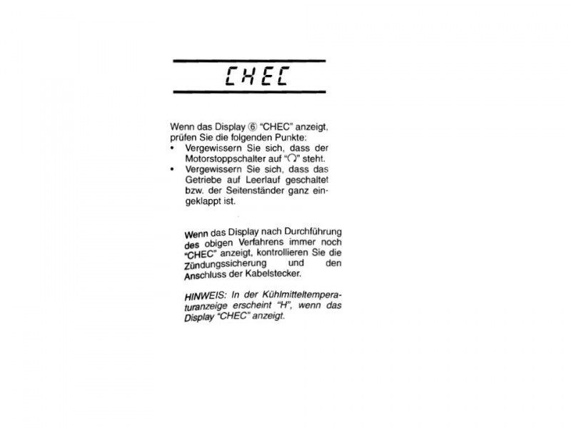

ich habe da mal ein anliegen meine kraftstoffpumpe läuft nicht an und der Anlasser dreht auch nicht.
Check kommt im cockpit aber läst sich durch stecker überbrückung nicht auslesen (steuergerat zerschoß) evtl.
Jemand vieleicht ne ahnung

Killschalter?

Beitrag von budy1985 » 09.05.2016 19:46
Kill schalter istes nicht

Beitrag von Babalu » 10.05.2016 0:40
Check steht im Display, wenn Einstellungen nicht stimmen um den Motor zu starten.
Seitenständer draussen und Gang eingelegt.
Killschalter auf off.
Wenn der Stecker zum Gangsensor abgezogen ist oder Gangsensor defekt ist.
All diese Einstellungen sind halt kein Fehler und deshalb kein Fehlercode.
Steht auch so im Fahrerhandbuch !
