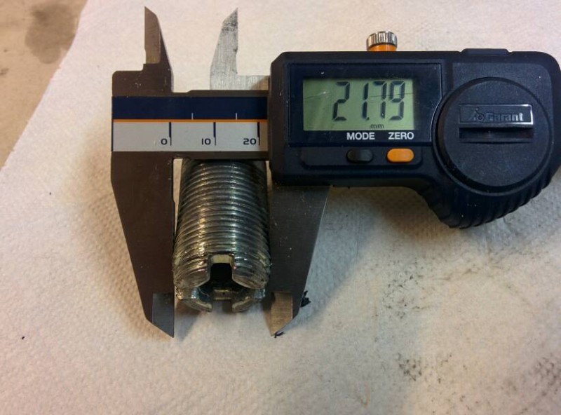

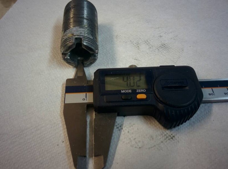

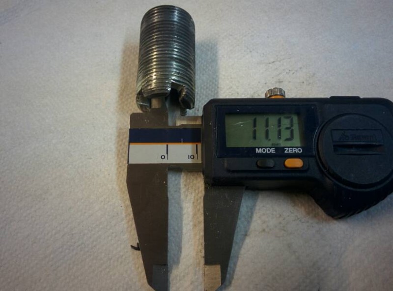

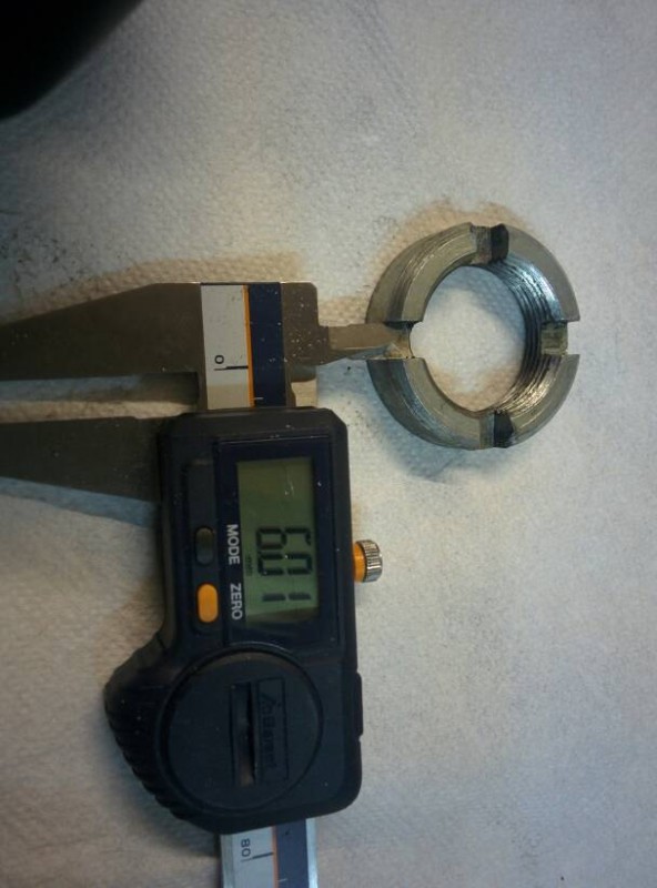

ich bräuchte mal eine kurze Info zur Größe des Nutmutterschlüssels für die Sicherungsschraube ober dem Seitenständer. Habe den Seitenständer komplett zerlegt und gereinigt, dabei ist mir aufgefallen das die Sicherungsschraube locker ist. Hab sie nun mit einer Spitzzange angezogen, würde sie aber gerne richtig fixieren.
Nutmutter
Bei mir handelt es sich um eine SV1000N K4
Was ich rausgefunden habe, hat das Original Tool die Teilenummer 09940-14990 und gehört mit 45Nm angezogen. Bitte korrigieren sollte ich mich da irren.
Den Original Schlüssel gibt's zwischen 50 und 80 Euro.
Nur muss es ja nicht immer Original sein sondern könnte man sich den selbst machen bzw. einen Nachbau kaufen.
Weiß jemand vielleicht die Maße bzw. eine günstigere Alternative zum Original?
Leider kann ich momentan nicht selbst abmessen, da mein Bike ca. 100km entfernt in Opas Keller steht. Und Opa ist nicht mehr so fit mit dem Messschieber.
Vielen Dank schon mal ;) bier

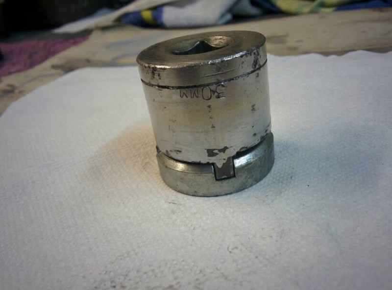

Nimm dir ein einfach eine passende Nuss und flex/feil sie dir zurecht. Schlüsselweite kann man ja ausmessen.
Am besten nimmst du eine zwölfkantnuss, Dieter hat hier mal was dazu geschrieben:

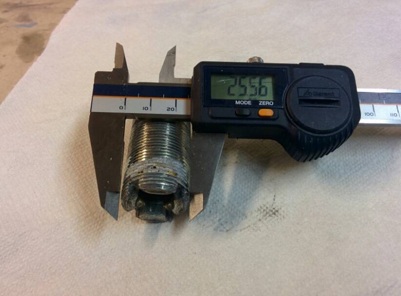

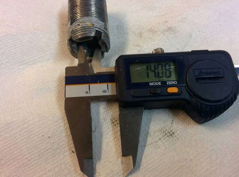

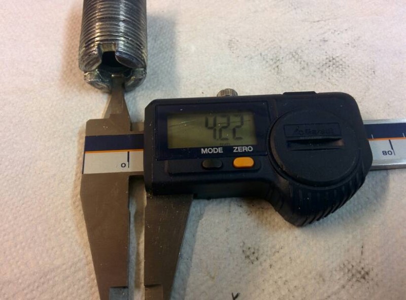

Beitrag von guzzistoni » 21.11.2016 14:07
Welche Maße willst du genau wissen?

Re: Abmessung Nutmutterschlüssel
Beitrag von pizzz » 21.11.2016 18:52
Welcher Schlüssel passen könnte?
ZB http://grobmotorik.org/werkzeug/handwer ... jmp?c=5113
Ob solcher von Innenmaß bzw. Außenmaß passt. oder welchen ich kaufen kann bzw. selbst machen, als Alternative zum Original.
Beitrag von guzzistoni » 21.11.2016 20:45
Beitrag von guzzistoni » 21.11.2016 20:46
Beitrag von pizzz » 22.11.2016 6:37
Perfekt Stoni du bist der Wahnsinn :!:

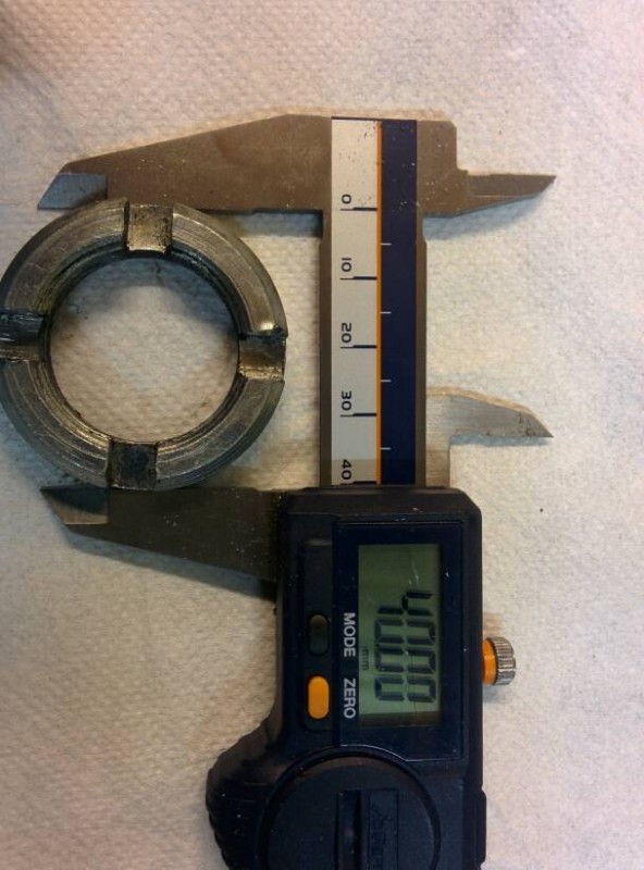

Ich ziehe meinen Hut vor diesen Qualitativ hochwertigen Feilarbeiten!!!!!! Nicht nur, dass die Zapfen schön winklig und bündig sind, sie liegen auch noch exakt in der Flucht. Und, als CNC-Fräser bilde ich mir schon ein, solcherlei Arbeiten richtig einschätzen zu können.
Beitrag von guzzistoni » 24.11.2016 20:15
Hochwertige Feinarbeit, ich weiss nicht.
Jedenfalls muss das schon recht gut passen, sonst hält das Werkzeug nicht lange, dann bricht einen ein Zahn weg und dann was es das.
Das passiert so lange, bis man es mal zufällig gut getroffen hat.
Try and error 8-)
