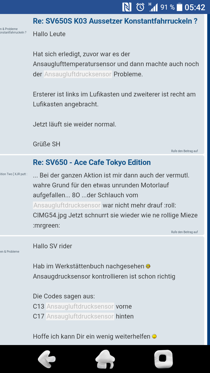

Hab die Information über C17 hierher.:siehe Anhang.
Kannst du mir die Reparatuanleitung hier einstellen?

@Martin
Es handelt sich tatsächlich um meine Dicke!
Zeigt wie oben geschrieben tatsächlich C17 im Display.
Hab auch kein C17 in der Tabelle gefunden,
nur in der kopierten Unterhaltung...

Ab 2005 (schwarzer Rahmen) hat die zwei von den Sensoren, bei den K3+K4 war da ein T-Stück drin und der Kabelbaum anders.sorpe hat geschrieben:Bei ner 1000er gibt es C17 nicht, aber vielleicht fragst du ja für ein anderes Moped und wir haben es noch nicht bemerkt...
Man könnte da ganz fix mal hingehen und die gegeneinander tauschen. Wenn dann C13 kommt will der Sensor nicht, wenn C17 weiterhin ist erst mal nach den Anschlüssen/Schläuchen gucken - wenn das auch ok ist hilft nur messen.

@Hardy
Der Tip mit den zwei Sensoren war gut.
Aber Sensor rechts gegen links tauschen geht nicht.
Dankenswerterweise hat del Gott von Motolladkonstluktion zwei velschiedene Sensolen velbaut.
Die Stecker unterscheiden sich und damit ist tauschen Essig.
